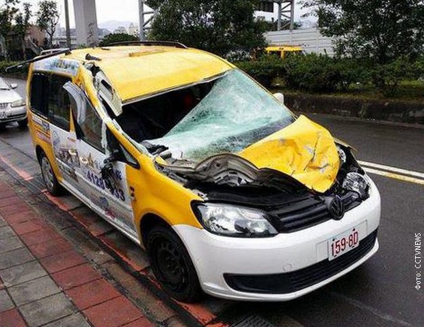

И на крај, Тајван ги приземји сите ATR-72 500/600 се додека не се установи причината за гасењето на турбините и тоа двете. Ова е втор настрадан АТR во една година на истата компанија.
