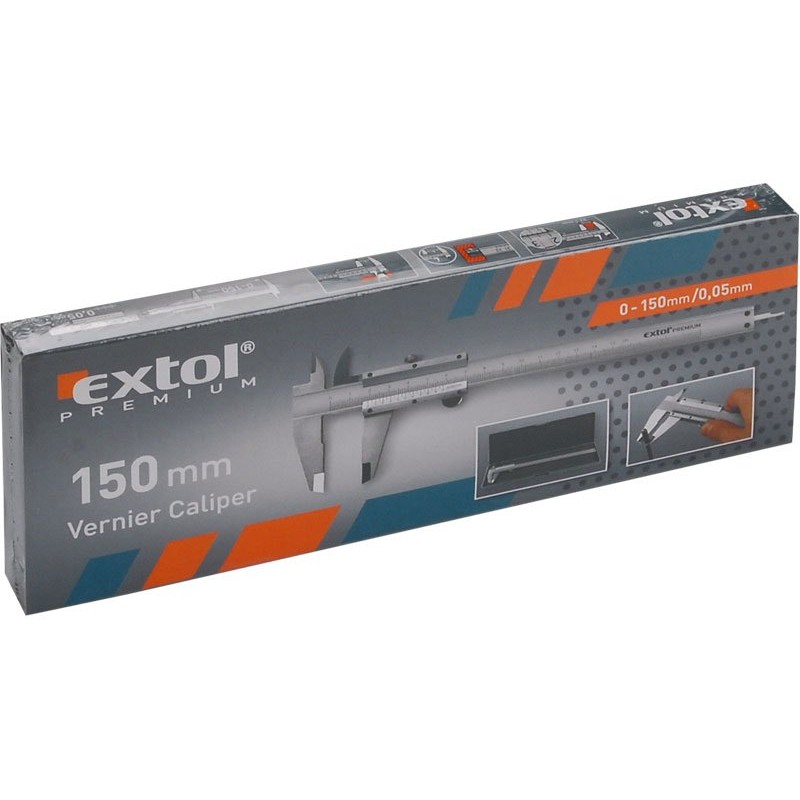

« Одговори #4149 на: 25 Април 2016, 18:35:35 pm »
Шублерче си купив  :D
