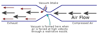

Една слика 1000 зборови:
Ај уште два збора: рачунај дека катализаторот е проширувањето десно на сликата, а лево е ауспуот. Стеснувањето е цевката на кое што е дупчето (отворот) и сондата.

На твојата слика дупчето е на проширувањето, а не е на стеснувањето.
Да е на стеснувањето никогаш нема да направи вакум.
А вакумот може да го направи доколку е на проширувањето позади стеснувањето заради создавање на таканаречени вртлози, а и за нив треба многу услови за да се створат...
Најпросто земи едно црево со вода,земи две пластични флаши, направи им влез излез, врзи ги како систем ауспух и пробај да направиш вакум како на сликата.

« Одговори #8 на: 15 Октомври 2014, 10:29:52 am »
Сликата беше од илустративен карактер, ме мрзи сеа да цртам. Како и да е, Вентуриевиот ефект се јавува во ауспухот, тоа од искуство ти го кажувам. Исто така, се јавува подпритисок и кога ќе отпуштиш гас, тогаш гасовите со поголема брзина се движат низ цевката отколку што излегуваат од граните.
