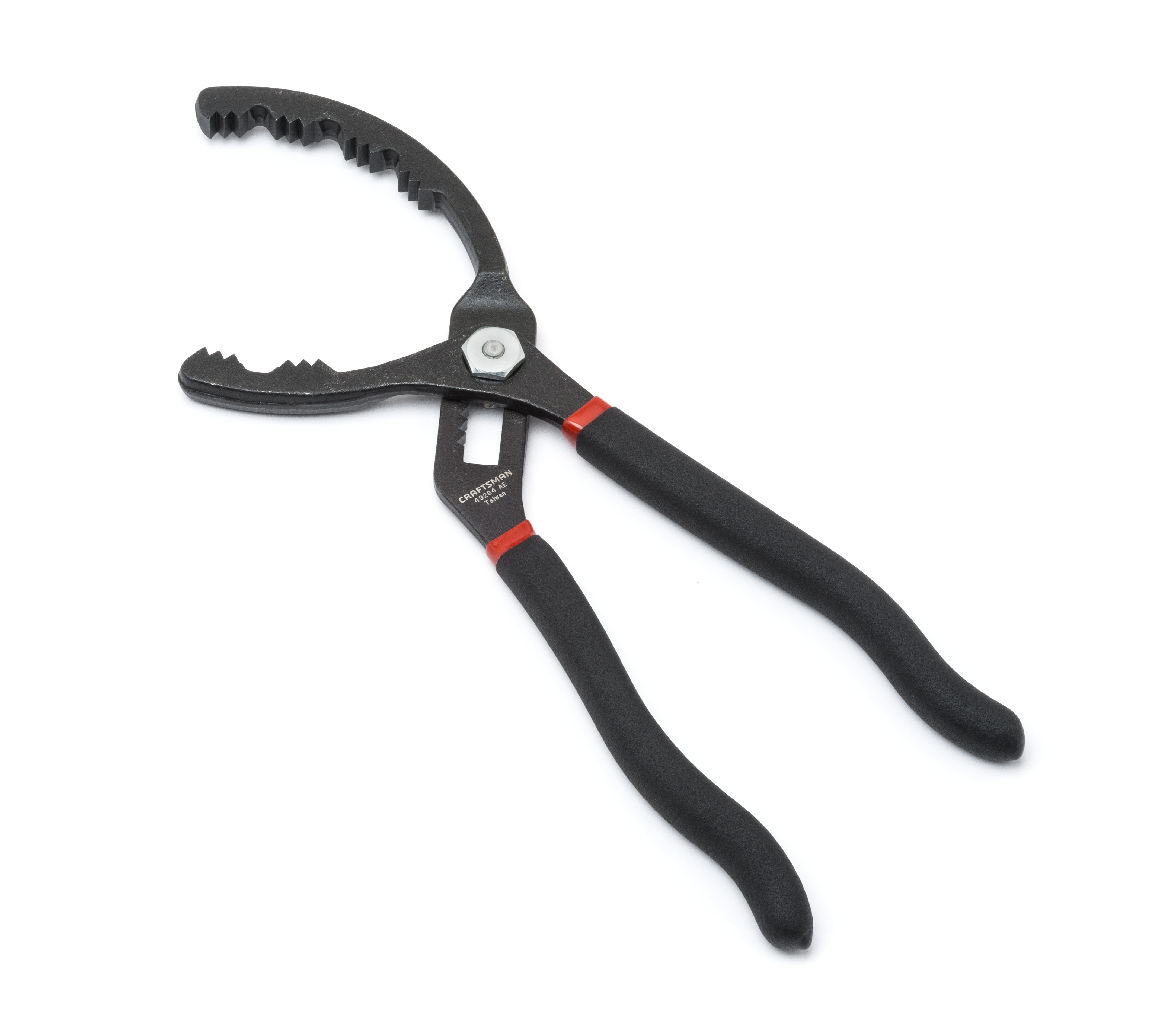

Првиот пат кога менував масло, гледав како се мачеа механичарите (3-ца) за да го одвртат филтерот, пробаа со 3-4 различни алати за на крај до го одвртат со овој како на сликата:
Логично, за наредната година ваков си порачав, па немам проблем со вадење пошто го стегам колку шо треба.

Од каде го порача и колки пари? И мене ми треба нешто вакво!

Пред 4 години го порачав од амазон од UK, околу 800ден мислам ме кошташе, има повеќе продавачи само треба да го најдиш тој со најмала поштарина.
А имаш и на ebay во европа за тие пари и поефтино, напиши oil filter pliers, и пожелно е 12" да се земи оти поголем опсег на филтри фаќа и подолг е.
А има и во мк:
http://toptul.com.mk/index.php?route=product/product&product_id=1593&search=Oil+Filter
