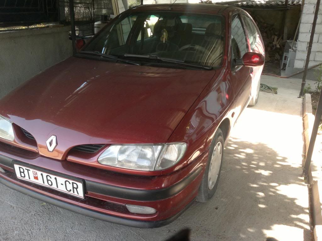

Конечно по 1 месец со ќеф си ја исправ колата  :) Пред тоа беше користена за секакви намени и беше тиња
По 2 саати, 2 пати поголема доза од препорачаната на докторот Маркус и Last Touch си дојде на своето
Сликата е со max zoom и зато не е то то
