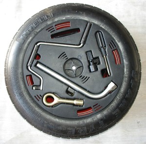

  • Пораки: 45186
Одг: Препораки за основни алати во автомобил
« Одговори #6 на: 23 Март 2014, 07:32:28 am »
