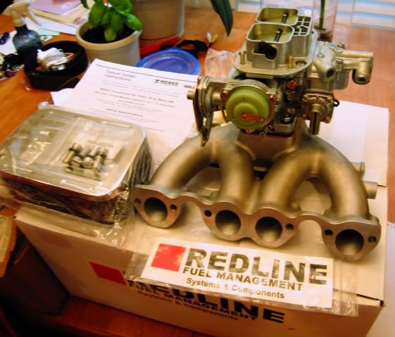

а веќе кога ке правеш грана да ги поставиш карбураторите под 90?
пример
Отсутен VLATKO Џентлменот
  • Пораки: 6181
Одг: VW GOLF MK1 1979
« Одговори #436 на: 24 Март 2014, 15:43:04 pm »
Да видиш од алфа боксер дали би ти одговарале.
Отсутен DARK MK1 GTI
  • Пораки: 5076
« Одговори #437 на: 24 Март 2014, 15:43:32 pm »
Kaj darko mnogu e bitno da se zapazi agolot inaku nisto ne praime :)

Неможе хоринзотални карбуратори да ги постави вертикално,никогаш нема да му проработи колата,ако сака вертикални на пример DCNF еве каква грана треба да најде,од Hartmann Motorsport

Moze da se izvede slicno vakvo. So krivinite sto gi postirase vlatko, da se izraboti uste edna 90ka so podugacko grlo koe kje ide vrz celiot motor.

sorry po greska se citiram ko nekoj glup! bi izlgedalo nesto kako sto izgleda na abf-ot

Razmisluvam i za toa, samo neznam dali ima vrska agolot pod koj se namesteni karbovite. poso za da gi izvadam niz pleh inkite kje treba na nekoi 30 stepena da gi namestam. A kako sto citav po net idealna pozicija im e na 7 stepeni
Аголот ти е многу битен поради пловаците, неможеш да си играш како сакаш со аголот, може да се случи да преливаат или спротивно да остануваш без гориво на висок обрт, запази ги тие ситници! :)

I sime istoto go kaza. Bas bi sakal da vidam nekoj 8v u zivo so karburatori ama izglea naucna fantastika e takov motor u mk da najdes so weberi. Deckoto so beliot kec imase malecki problemi so prelivanjeto ama kao go resil toa. Sranje e sto mora vezbanje so karburatorive. Ako ne naucam sam da gi steluvam turi mu pepel. Kako sto gleam redovno cepkanje treba po niv.

Другарче од мало ги возеше на Мк1 1.8 8v од кај Баганче карбураторите беа комплет со грана, тераа без проблем од кога ги среди, со плехот од парното си беше али беа без инчињата колку што се сеќавам им ставивме една пластична кутија од Алфа колку да не капат на граната долу, од горе отворена (искасапена) и тоа беше решението кај него додека ги возеше, али и инчинњата си имаат своја улога јебем им... :) Неможам да најдам некое видео онлајн, али ќе му речам да ми прати ќе ти пуштам да слушнеш!
