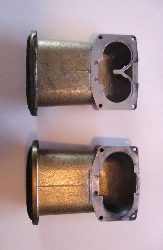

Dobar podatok e ova. treba da se izmeri kolku plus prostor kje ima za karburatorite. ako ima mesto za 8mm bi se stailo toa. Drugo prasanje. Kolku e bitno da se izvede nekakov si Usis koj kje bide svrten podaleku od plehot t.e. kje gleda napred i da vlece vozduh od prednica? dali toa igra uloga isto tolku kolku sto igra i temperaturnata razlika?
Да не солам многу памет сакав да ти напоменам да ја запазиш оддалеченоста на карбураторите од преградата за парното, во суштина штом возиш карбуратори мора да запазиш на основниот принцип на кои работат. :) Моето искуство показало дека грубо треба да имаш од 8-10цм минимум простор од врвот на инката до плехот, за да функционираат на начин како што треба и тоа пак директно зависи од вентурот и висината на инката. Чепни по нет-ов трoa, че вииш! :D

od inkata do plehot 8-10 cm nema teoretski sansi.Mislam deka poise od 5 nema teorija da se dobie. Imav idea da go izbusam plehot i da gi protnam tamu inkite ama problem e posle sveziot vozduh od gore. gleam deka gi vozat na 8v! mnogu retko ama vozat. E sea prasanjeto e kako vozat....
Inaku slobodno soli pamet, sigurno imas poise iskustvo u ova nego ja :)

Razmisluvam i za toa, samo neznam dali ima vrska agolot pod koj se namesteni karbovite. poso za da gi izvadam niz pleh inkite kje treba na nekoi 30 stepena da gi namestam. A kako sto citav po net idealna pozicija im e na 7 stepeni

А вакви инки да си најдеш,мислам дека ќе ти завршат работа.

јас лично не би идел со кривини
би го сецнал плехот и нешто кедерче од страните убаво да изгледа

Nema vrska krivinata. bitno svez vazduh da cica.
Vlatko, ne sum videl do sea krivi, t.e. ne sum ni baral najiskreno :)
