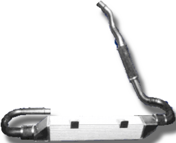

Интеркулеров тешко дека ќе го собере кај мене..а цефките мислам дека се неупотребливи.
Еве каков и колкав треба за да пасира доле и истовремено да не прави бариера како трет хладњак напред..

има толку многу цефки и колена што можеш и у гепек да го монтираш. Ама ако е кнап со место, ништо... Барај ко што ти кажа IdeuX, ќе го најдеш по димензија, па за цефките ке му ја мислиме :)

Секако ќе провериме на лице место, али прво да видам плинската инсталација што и колку место ќе ми узурпира во моторот, па после на раат може да се измери и види дали, каде и што нешто би сметало и колку реално има простор.

25% od vkupnata snaga samo od interkuler? Wat?!?!

Имаше мерења од dyno на maxboost.co.uk..али сајтот не постои веќе.И јас се чудев.
Инаку 25% беа измерени во најдобар случај...а над 10% (30 КС) во секој случај.
