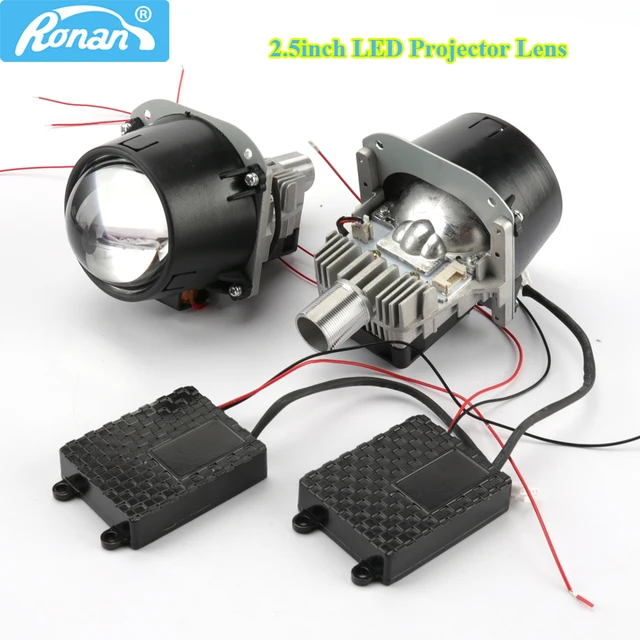

Нели видеото погоре е за светла со ледови на три страни... Но да, очекував дека проектор би го фокусирал снопот таму каде што треба сеедно од изворот. Само изгледа дека проекторите се комбинација од рефлектор и леќа. Не го знам ова, не сум гледал отворен фар со проектор... Вака нешто е?
Значи комбо од рефлектор и леќа. Исто и за високите светла?
Изгледа дека се водат од потреба за компатибилност со халогенски автомобилски сијалици. Зошто не дизајнираат рефлекторски фарови за високите светла, по принцип на рачните лампи за фрлање далку (thrower-и) со еден лед напред на плочка а не странично од две страни...?
Кога рачна лампа со Cree XHP35 LED може да фрли над 1.5 километри, што правиме за многу поголем рефлектор.
  • Пораки: 55367
Одг: HID и LED светла
« Одговори #1977 на: 18 Октомври 2018, 13:50:56 pm »
Да вака е проектор. Леќата и препреката прави катоф.
А рефлекторот позади рефлектира. Со тоа што тој рефлектор немора да се замара да прави катоф, туку само да фрла што е можно подалеку. За катофот друг се замара.
Значи катофот ќе си е океј, ама таа точката што треба на 300м напред да фрли барем 400 лумени ќе ја нема. А тука пред тебе кај што треба да има 60 лумени, може да има над 300 и да ти го зезне night vision на очите.
