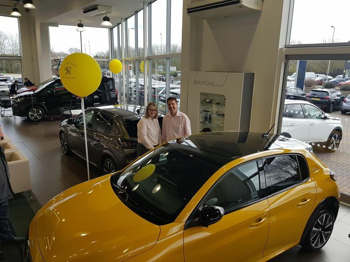

Да не отварам нова тема зошто тематиката е слична, дали знаете каде би можел некој да ми залепи црна фолија на кров на Пежо 208 во Скопје или Куманово?
На крајот да изгледа вака

Mwrap Garage Скопје, мене ми лепеа траки и ретровизори на количето претходно што го имав.
Само оди со перфектно испрано возило претходно, не се замараат многу...
3 пати ги контактирав преку Facebook и Instagram, никаков одговор само seen. Како да ги молам гратис да ми завршат работа а не за пари.
Ќе пробам деновиве да ги добијам на телефон може така ќе ме удостојат со одговор.
