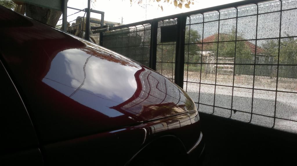

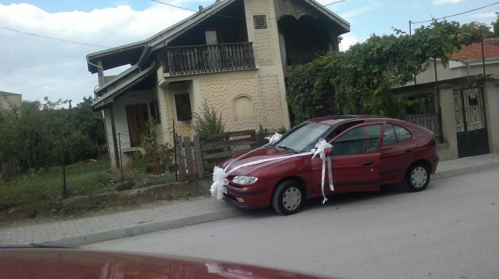

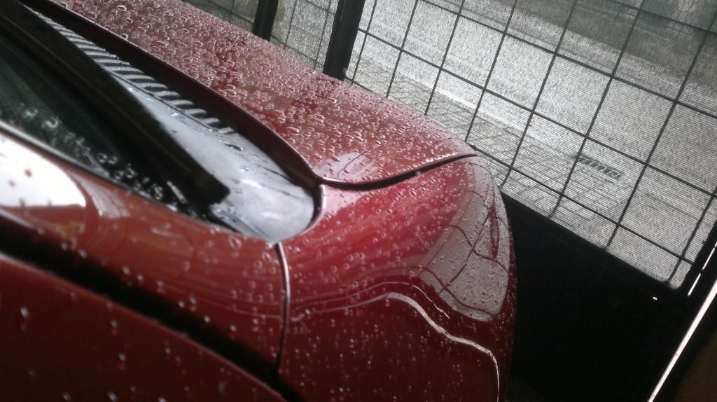

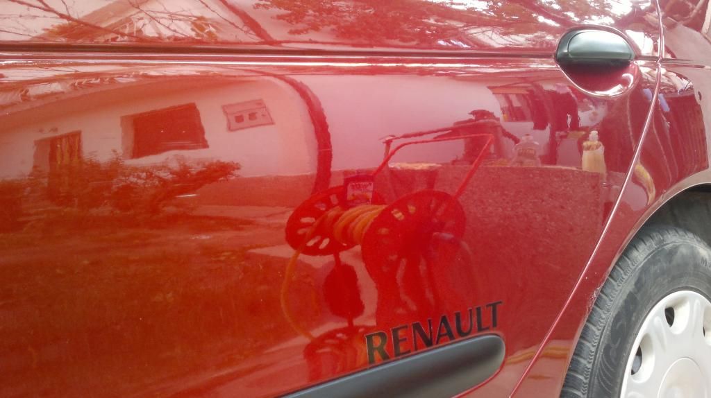

« Одговори #2761 на: 13 Септември 2014, 04:06:04 am »
Рефлексија после една брза рака PTFE за на свадба
И одма ме фати дождот
