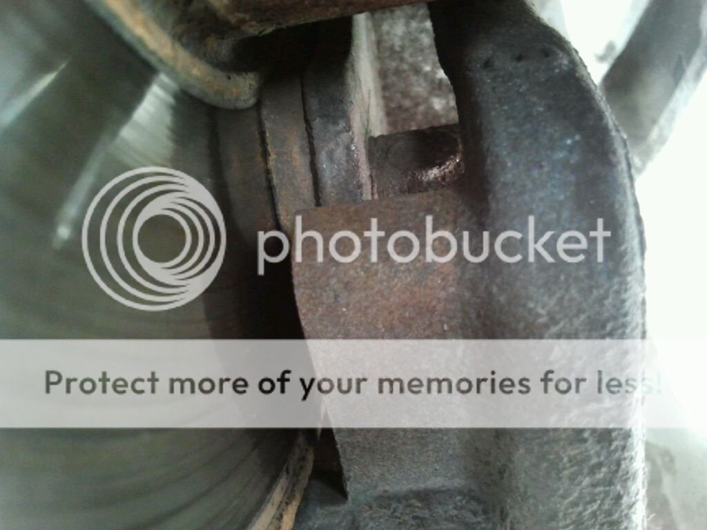

ok,
A najdobro e vakov tecen da se koristi za ovaa postapka?? zosto do sega sum koristel samo onie anti-rost sto se vo sprej, i dali da go zastitam diskot pred da stavam od ova sredstvo mislam kade sto dopira plockata od klestata?? zosto od ovie sto sum gi koristel vo sprej sto se nekako ostanuva mrsno ,....

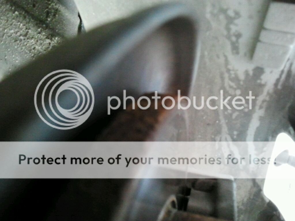

eve go desniot disk :

« Одговори #79 на: 14 Април 2012, 17:32:59 pm »
druze bez celicna cetka nisto ne pravis :) samo antiros nema da izvadi se

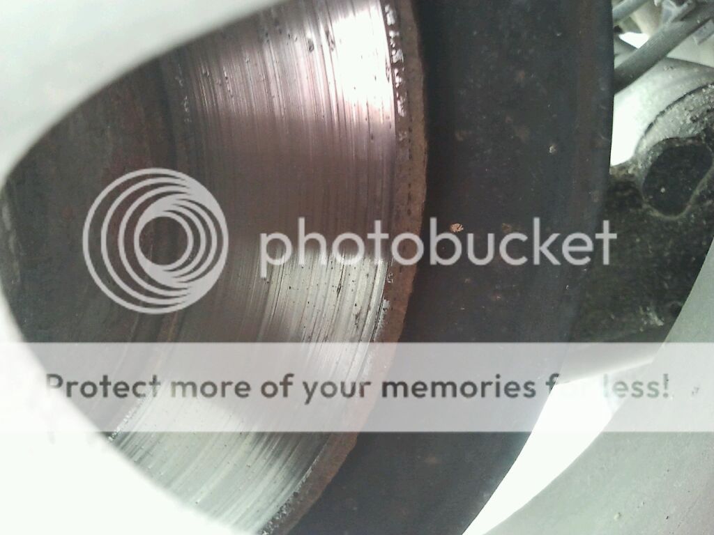

celicna cetka sigurno ke upotrebam i smirglanje istotaka,, ama i drugi prasanja postaviv okolu anti-rostot...dali e steten za samiot disk ako nanesam i na nego>?

« Одговори #81 на: 14 Април 2012, 17:44:37 pm »
toa i sakav da ti pisam...ne sum bas siguren no moze da e stetan ,mnogu raboti primer sto sum imal pocinkuvani onakvi kako pozlateni sto se sum probal da gi cistam so antiros i cela zastita im ja imam izvadeno,za aluminium isto ne e mnogu go jade,bakar go potemnuva e za diskovi bas ne sum go probal vidi na krajot malce stavi na diskot ako smeni boja ako pocrne ili ako vidis da go jade nemoj nikako natiros

« Одговори #84 на: 14 Април 2012, 20:31:39 pm »
Микро,
Кај тебе има многу 'рѓа. Кај мене имаше само тенок филм. Сепак, направив утка што не ги исшмирглав туку само го избришав тој тенок филм со сунгери и крпа. Таму каде не беше добро исчистено повторно се појави малку корозија. Понатаму, околу бојата, не ти ја препорачувам. Практично ја снема за пола година, т.е. остана само некоја нијанса на сребрено со црно. Моја препорака е да си купиш спреј наменет специјално за шепи. Такви спрееви ќе најдеш во Самад, кои имаат многу пристојни цени, а воедно и се пријатели на форумов.

« Одговори #85 на: 14 Април 2012, 21:50:03 pm »
Микро,
ok blagodaram na informaciite,,,
mene poveke mi e za ovoj del sto e stvarno ima korozija,,a ne tolku za sepite. I ne mi kaza dali imase nekoe ostetuvanje sto stavi od anti-rostot direktno na samiot diski kade sto samata sapa faka so plockite..

« Одговори #86 на: 14 Април 2012, 21:57:54 pm »
Во принцип не ставив анторост на дисковите, а ко што гледам нема ни некоја последица. За разлика од твоите, каде веќе има корозија и тоа дупчиња длабоки, кај мене се перфектно мазни и чисти. Тоа на дисковите што изгледа како кородирано на некоја од сликите е всушност исчистената корозија од другите делови. Дисковите беа кристално чисти пред чистењето, и потоа, откако еднаш закочив. ;)

« Одговори #88 на: 14 Април 2012, 22:28:34 pm »
Mikroos, Не знам од што кола се дисковиве, ама некако ми личат дека се блиску до мењање... На овие прај шо ќе праиш, ама нови кога ќе земеш, уште пред да ги намонтираш среди ги, прво обезмасти ги, заштити ги со антирост, па офарабај. Ем полесно се фарбаат кога се извадени, ем нема да се мачиш со р`ѓа и слични глупости. ;)

« Одговори #89 на: 14 Април 2012, 22:41:05 pm »
Od opel Astra H,,  ja mislam deka ne se za menjanje.  Zosto uste imaat debelina, A mislev plocki da menjam ama i tie gledam ne se za menjanje imaat uste meso.
Inaku zadnite se vakvi.
