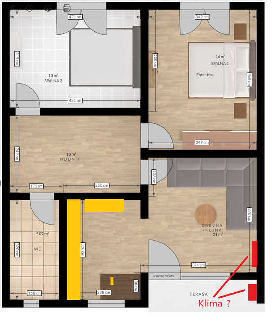

Zdravo nasi,
jas imam eden dolen sprat ca. 70m²  vo kuka  gradena na rid 1974 so 20cm polna cigla, PVC Prozori i obicna fasada bez dodatna izolacija.
Ziveam vo stransvo i si dovagjame 1-2 godisno po 7-10 dena vo MKD
Jas koga dovagjam sam, spijam najcesto vo dnevnata i zimno vreme se gream so panelka na struja.
imame i 2 mali kjumbeti na drva, ama ne sakam poveke da gi koristem poradi toa sto mnogu cadat.
Sega renoviram malku, se menjat poslednite PVC prozori, vrati... i najverojatno ako e zdravje ke stavem letoto i edna klima.
Jas mislam, deka ako se klimatisira samo dnevnata soba ke bide dovolno za nasite potrebi.
Mnogu raboti ne mi se jasni iako dosta citav po Internet.
1. Dali pozicijata (crveba boja) e dobra?
Eden prijateli sto malku se razbira mi sovetuva 3,5KW inverter klima.
2. Sto bi bilo ako zemam 5,5 ili uste pojjaka?
    Ke moze li  togas ako se otvori vratata da se zatopli malku  i spalnata br 2
3. Za 5ka  sigurno ke mi treba i 20A osigurac, ili?
4. Kade ke e najdobro da stave 230V Stek (nadvor  ili vnatre)
5  Koja marka bi mi ja preporacale te i na sto najveke da vnimavam?
6.  Sto klima bi vie zemale na moe mesto?
Pozdrav Pero
SHORAI EDGE RAS-B16J2KVSG-E / RAS-16J2AVSG-E

« Одговори #5051 на: 22 Ноември 2021, 02:34:20 am »
Добредојде, Перо :)
Во идеални услови, највеќе ќе ти одговара мултисплит - една надворешна единица со две внатрешни - во дневната и во спалната.
Ама, спомна дека е на рид куќата. Дали случајно некој од ѕидовите на куќата е "уз брдо"?
Гледам на левиот ѕид на сликата нема ниту еден прозор?
Во тој случај, од таа страна би требало да е доста позаштитено во однос на изолација и штосот со греењето би можел да успее со една клима ако е така.
Ако можеш да ја ставиш внатрешната единица само горе на позиција каде што е ќошот на гарнитурата на таа слика.
Додатно, за да ти фукнционира ова ќе треба постојано да се отворени тие врати од дневната и од спалната и да успева доволно топлина да доаѓа до спална.
Модерниве климатизери се доста економични, така да и да не го исклучиш воопшто не е голема трагедија во однос на сметки :)
Квалитетните брендови се спремни да работат и по повеќе денови без престан, а да нема последици од тоа.
За бирање бренд/марка, има барем 3 квалитетни, ама многу зависи од парите што сакаш да ги потрошиш.
Само за дневна ти е доволно 3KW, а за дневна+ходник+спална ќе треба 5KW за да грее саглам.

« Одговори #5052 на: 22 Ноември 2021, 03:26:50 am »
Мултисплит ти треба. Види Хаиер или Грее. 2х3.5

« Одговори #5053 на: 22 Ноември 2021, 04:20:35 am »
Земај две вакви, едната во дневна кај шо си обележил а другата во ходник. Спалните не им треба константна топлина, така да најдобро е во ходник, да ги топли со отворени врати додека не се спие. Многу тивок јапонец, паѓа дури до 20dB.
https://klimi.mk/product/388
Ако сакаш да избираш во зависност од џебот:
https://klimi.mk/sporedba?id1=524&id2=388&id3=118
Haier Tundra била со Мицубиши компресор, така да не е лошо и таа да влезе во изборот.
ПС. Цените на климите се качени, да не ве чудат цифрите. Ја земав Тошибата во петокот, за моите доле на први спрат куќа, ѕидовите се 60цм со камен (дрвена столарија/пвц ќе се стави летоска) и оваа го топли цел спрат. (45м2)

« Одговори #5054 на: 22 Ноември 2021, 07:19:04 am »
За престој од 7-10 дена, спалната тешко дека нешто ќе осети загревање од едната клима.
Надворешната единица би ја свртел да не дува низ терасата, внатрешната единица ми изгледа добро поставена.
