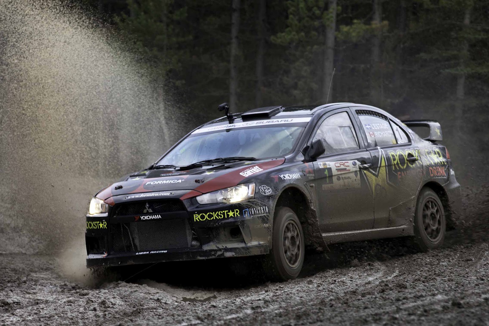

Симо, таа слика што ја гледаш може е за комбинирана патека ;D
Ова се бара:
Или ова
A ne ova :)
Нешто вака исто така:
Или вака кој како љуби:
А да се стави вакво и да нема лигавење?

@Falanga, она второто, но со една до две димензии потенки заради тракција. Значи, не станува збор за пропаѓање. Едноставно, мал тенок слој на фина кал, каде што е подобро да се има тракција, а со тоа и сигурност. Рели на гравел има иста ширина како тие за асфалт, исклучиво ако се вози на сув, штом се вози на мокар гравел, веднаш одат на потенка варијанта. За снег не дискутираме.
