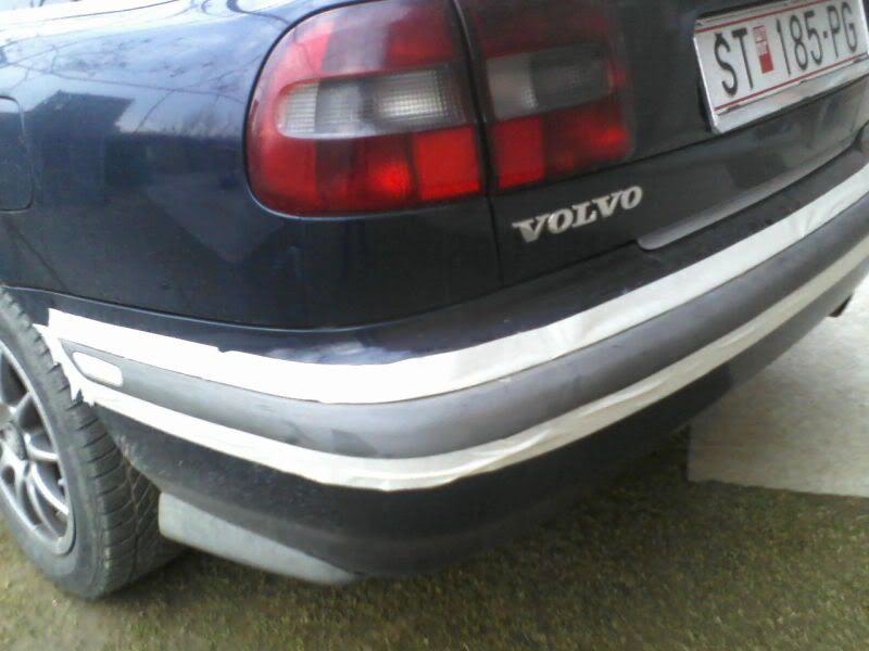

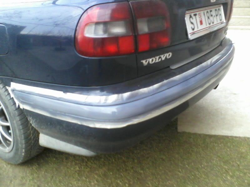

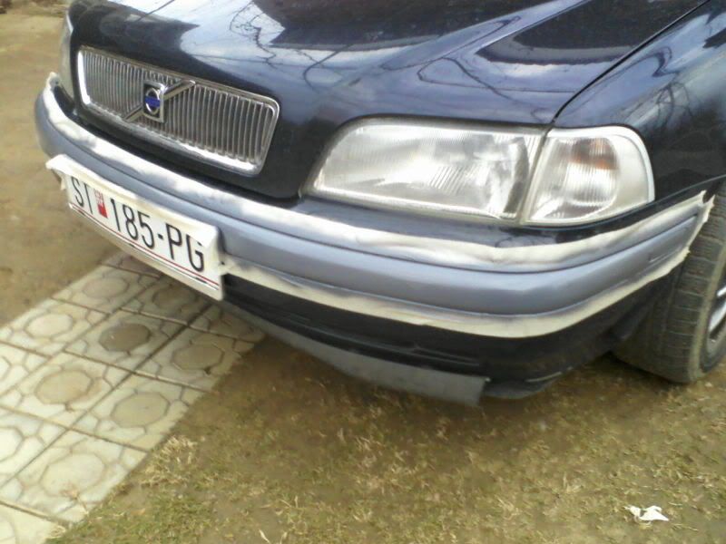

« Одговори #99 на: 15 Декември 2011, 18:02:10 pm »

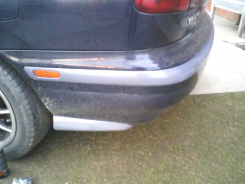

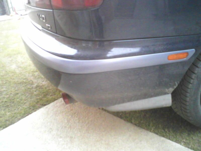

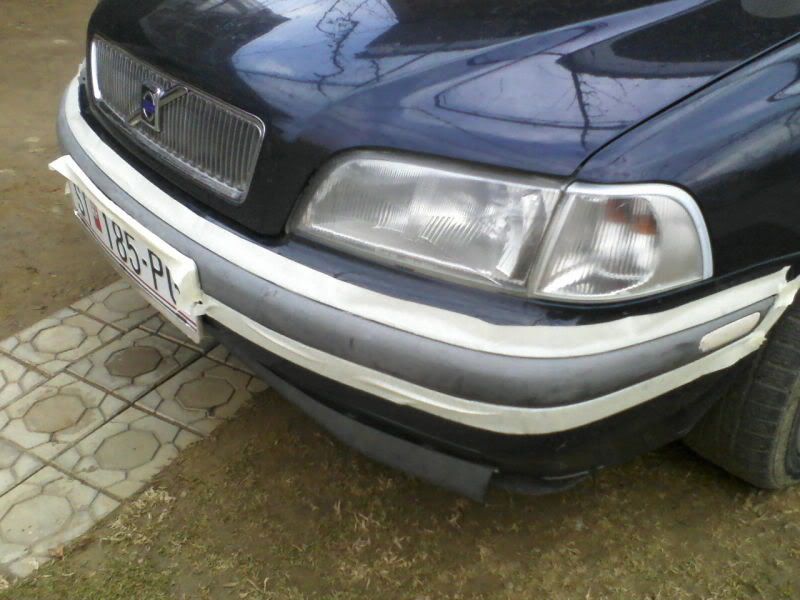

еве нешто работев со лајсните, само се мислам за страничните дали да ѓи правам во иста боја, татко ми нешто се буни, да ѓи направам ли што ќе кажете? :)
само и фали добро перење :)

« Одговори #100 на: 15 Декември 2011, 18:40:16 pm »
Сликај од подалеку, треба да се види како изгледаат во склоп со бандажите и другите детали.
  • Пораки: 45186
Одг: Volvo V40 1.9 TD intercooler
« Одговори #101 на: 15 Декември 2011, 18:43:12 pm »
Ах бе skorpion кој те научи така..... за ќутек сте бре децааа :)
Прво се носи колата на добро перење без заштитни восоци и глупости. Само вода и прашак. Потоа се зима со средство за обезмастување се мачка површината што ке ја фарбаш, па со филц тоа све убаво избришеш, да нема маснотии и влакненца. Потоа зимаш пластик прајмер, удираш еден слој, чекаш 15 мин. и удираш уште еден слој. Потоа чекаш едно саат-два, па зимаш бојата, еден тенок слој, па 15 минути уште еден, па ако треба после 15 мин. и 3 слој. На крај зимаш безбоен лак, по 1-2 саати истата процедура ко` за бојата. Потоа чекаш еден ден да се исуши. Ипосле тоа зимаш полирка, и го светнуваш тоа еднаш за секогаш :) Сето ова се прави во лето, под сенка, на температура помеѓу 22-28 степени.
Утре добивате слика :)

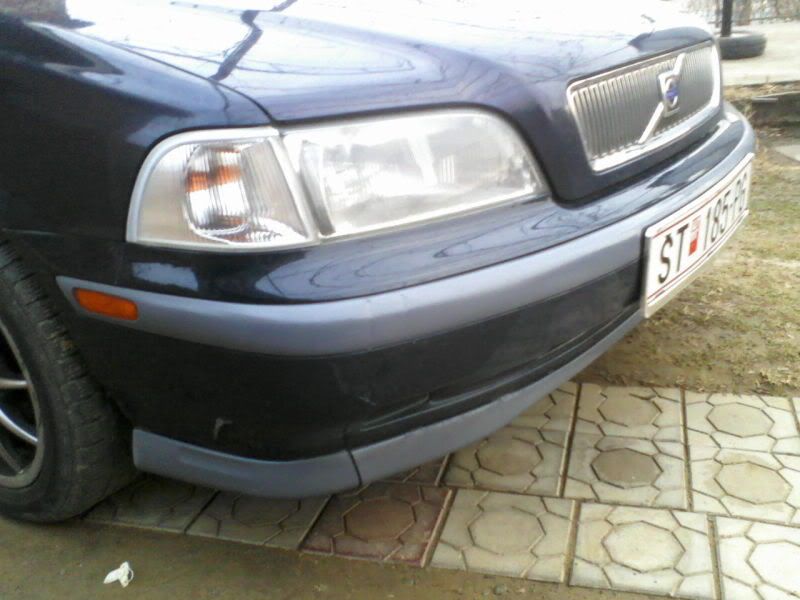

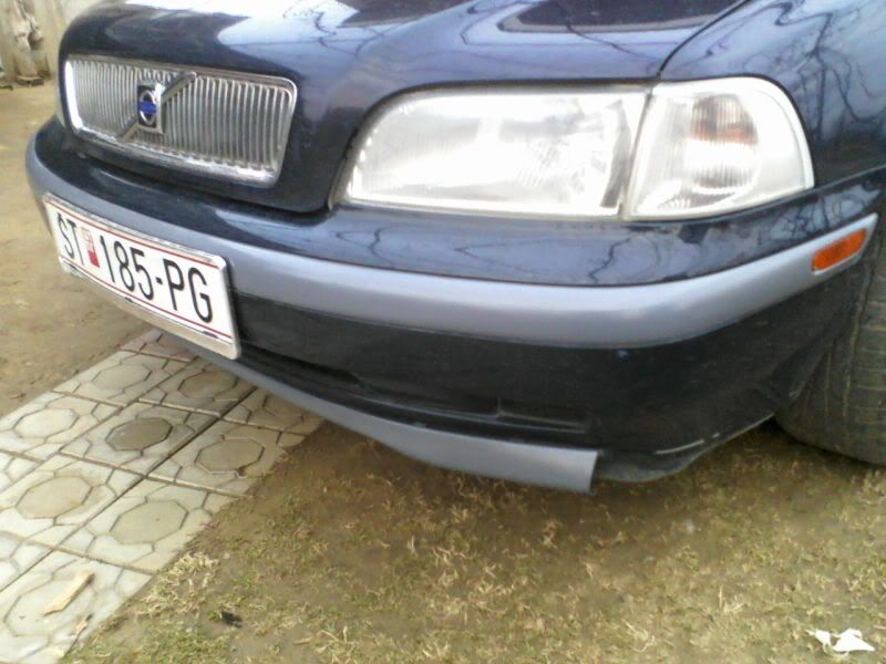

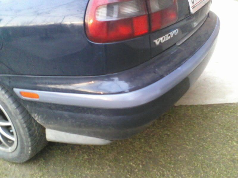

« Одговори #103 на: 15 Декември 2011, 20:41:28 pm »
Абе зошто ???
Црни мат и овие и страничните... :D
Отсутен skorpion
  • Пораки: 2215
« Одговори #104 на: 15 Декември 2011, 20:52:54 pm »
Па би можело и црни али добри се и вака според мене :)
