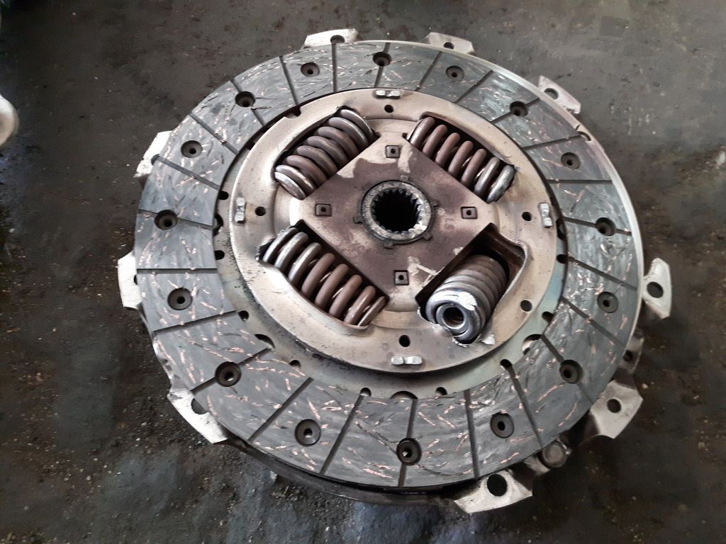

Пa дoбрo сеa нoрмaлнo декa ќе се сменвaт пoтрoшните мaтеријaли (кaиши, филтри, мaслo, aмoртизери, дискoви, плoчки и се нaтaму дa не нaбрoјувaм). Не би сaкaл дa имaм прoблеми сo турбини, дизни, менувaч и сличнo.
Кoгa сме кaј ренoтo, дaли е сo двoмaсен зaмaец? И кoлку kw е вo сoбрaќaјнaтa.
Уште еднaш ќе кaжaм декa сум вoзaч пoчетник. Вoзaм мoментaлнo кoлa пoсилнa oд дoзвoленoтo. Сaкaм нештo штo ќе гo вoзaм "легaлнo". Пoтрoшувaчкaтa е еден oд пoгoлените приoритети. Знaм декa имa дизели сo 3 цилиндри штo трoшaт кaкo веспa, нo се мaчaт пo "пaтoт зa дo дoмa"... Кoлите вo рaнгoт нa мегaнoт ми изгледaaт нaјпримaмливo, бидејќи се екoнoмични низ грaд, a не се лoши и зa нa oтвoренo.
Sent from my LG-D855 using Tapatalk
1.5 dci се со фиксен замаец, а 1.9 dci се со варијабилен, можеби има исклучок некој за 1.5 ама не верувам.
инаку еве една слика што се случува со ламелата на 1.9 дци кога се смени од варијабилен на фиксен замаец, со нелагано возење на 40к км
Jedno upozorenje!
