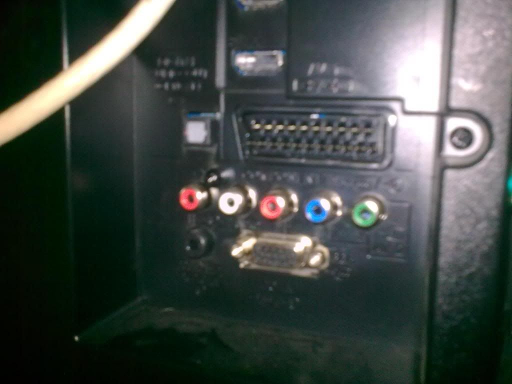

Ауди, или било кој ако знај... дали можи да се поврзи Сони телевизор, со аудио систем да пуштам музика преку усб од тв, а да се слуша на системот ? Ваков е сличен од назад тв -то
Пробав некои комбинации, ама нејќеше. Да пробвам пак да комбинирам, или нема таква опција?
Да, секако дека може. Најдобра варијанта ти е да го поврзеш преку оптички излез (ако е сликата од твојот тв, тогаш имаш - Digital Audio Out - Optical)  само ти треба појачало / ресивер со оптички влез. Ако имаш постар модел на појачало тогаш ке мора да го врзеш преку аналогниот излез со банана џек (означен на сликата како Audio Out) од едната страна и стерео пинови од другата на влезот од системот. Ова сето под узлов системот да има оптички или аналоген Аудио влез, а телевизорот оптички или аналоген Аудио излез. Јас исто имам Сони и проверено работи и со оптика и аналогно. Аналогниот е варијабилен па гласноста се менува и преку далечинско од телевизорот, додека преку оптичкиот е со констатно ниво и ке го регулираш преку системот, но затоа квалитетот е многу подобар.

Зоки сакам да го поврзам со кабелот кој оди со двд-то, со трите џекчина на двете страни (жолто,црвено,бело). Пробав пак ама нејќи. Еве слика од тие на телевизотор
Вака пиши под нив(од лево на десно) : R - -> O .... L(mono)....Pr.....Pb.... Y
а на системот имам, Audio Out и Aux In.
Изгледа не можи преку нив.

Па нормално дека не може...Овие ти се џекови за компонентен сигнал, а ти сакаш да уклучиш аудио црвен и бел и видео жолт...

Па незнам, мислев дека вака како на сликата би требало да свири. Значи сакаш да кажиш дека неможи ич, или дека треба други кабли?
Од она што гледам од сликата:
Лево од СКАРТ приклучокот имаш оптички излез,
под СКАРТ-от имаш компонентен РГБ влез,
најдолу ВГА влез (или сервисен порт), а лево од него треба да имаш варијабилен аудио излез (ако пишува Audio OUT или слично) со 3,5 мм „банана џек“.
Потребен ти е кабел како на сликава:
при што: 3,5мм џекот оди во телевизорот, а двата пина во AUX IN на системчето.
Да има таков AUDIO OUT лево од ВГА влезот. Фала.

и вака цело време ќе ти иде звукот на системот,ама ако немаш друго чаре тоа е:)
Не, мислам дека нема. Овој излез не е излез за слушалки, па да ги прекинува звучниците од телевизорот, туку е независен линиски излез кој кај повекето Сони модели е и веријабилен, па со појачување на гласот преку телевизор се променува и „ГАИН-от„ на овој излез.
