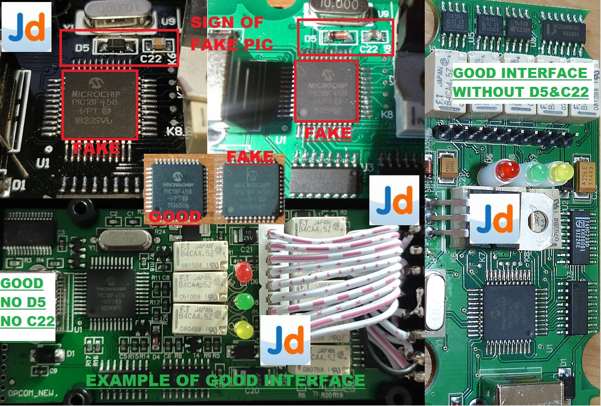

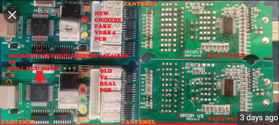

Во врска со опком
Правевме муабет со еден дечко од форумов за тоа каков опком да се купи, па може да споделам лично мое искуство.
Барајте некој опком верзија 1.70 без елементи D5 и C22, доколку е потребно прашајте го и продавачот да ви потврди, моето е верзија 1.70 со тие елементи иако ми гарантираше продавачот дека е добра копија и на крај ми ги врати парите (побарав рефунд на средствата).
Сепак кога ќе го добиете користете го без интернет бидејќи може трајно да се оштети доколку се апдејтира софтверот. Еве и слики за помош која е добра, а која лоша копија.
Отсутен Zile
  • Пораки: 8460
  • Плинаш!!!
А која е разликата со и без тие делови. Јас мојот појма немам дали е со нив или без нив(треба да го отворам). Вака ок си функционира. Овој го нарачав, најскапиот и во однос на другите различна е матичната.
Отсутен nestor04
  • Пораки: 7259
  • Шо да пишам тука?🤔
Ако е потполно истиот тогаш ги има елементите D5 и C22 и е лоша копија(исто како и мојата 😂) и додека го користиш препорачливо е да го користиш без интернет со цел да не се апдејтира и да го фрлиш во канта.
Јас го користам на лаптоп и лаптопот го ставам на airplane mode и така го работам. Најчесто кинескиве копии на дијагностики, без разлика дали Delphi, Opcom, VCDS најдобро е да се користат без интернет бидејќи се копии и во многу случаеви се брикнуваат доколку се поврзат на интернет (ми се случи затоа знам 😂).
Инаку дијагностиката е топ за парите. Едно обично бришење на грешка кај автоелектричар кошта над 500 ден.
