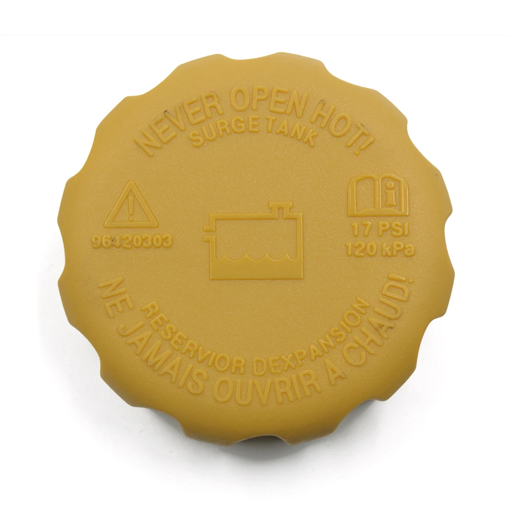

Види експанзиониот сад (казанчето за антифриз), поточно капачето смени го. Тоа регулира колку притисок треба да има во системот. Ако е вакво, гледаш си пишува 120kPa (1.2 bar) треба да биде притисокот во системот.

« Одговори #12 на: 13 Јуни 2022, 22:30:42 pm »
0,9 пишува, го сменив и тоа, исто

« Одговори #13 на: 13 Јуни 2022, 22:31:52 pm »
На ладњакот поточно го сменив ако на тоа мислиш

« Одговори #14 на: 13 Јуни 2022, 23:27:06 pm »
Ако нема на друго место, на (х)ладњакот е :) Некои коли имаат интегриран експанзионен со хладњак, небитно. Битно е ако капачето е добро, притисокот ќе биде како што треба. Ако се сомневаш на дихтунг, треба да се направи тест со реагенс за CO2.
