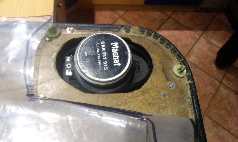

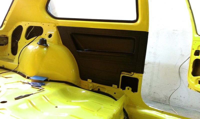

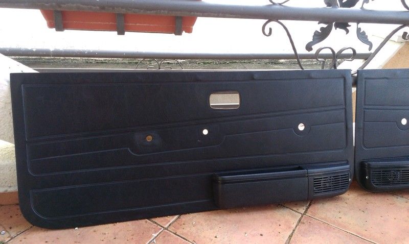

« Одговори #1201 на: 27 Февруари 2016, 19:22:32 pm »

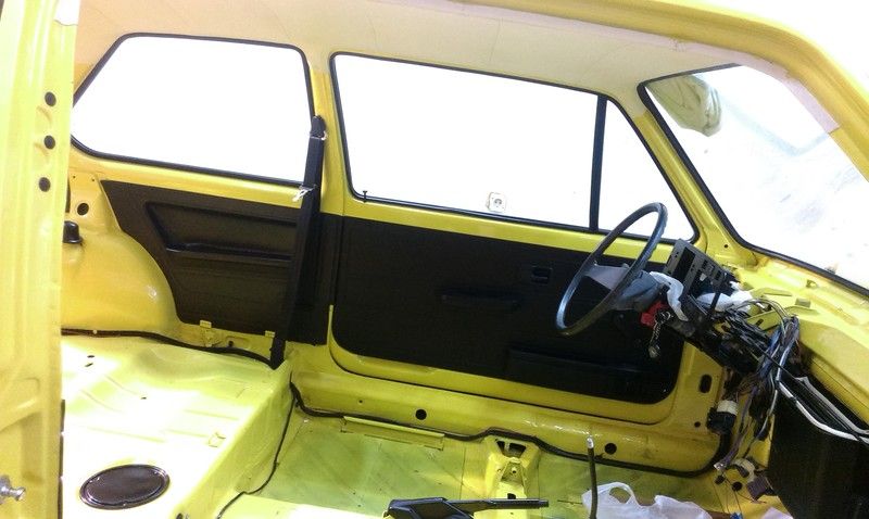

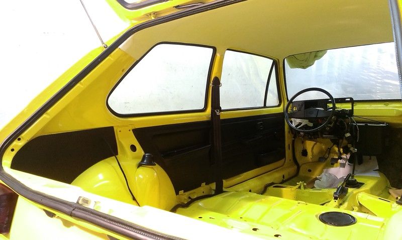

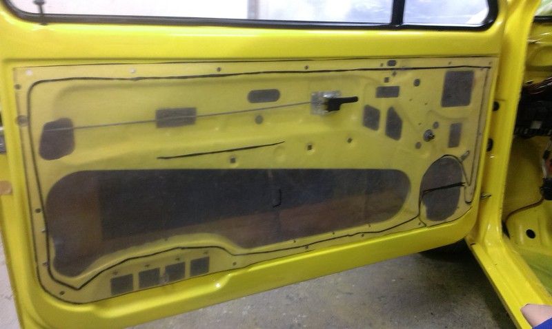

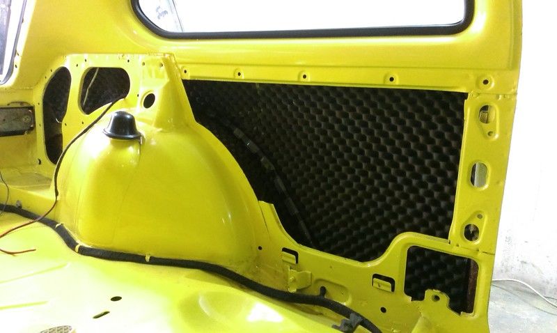

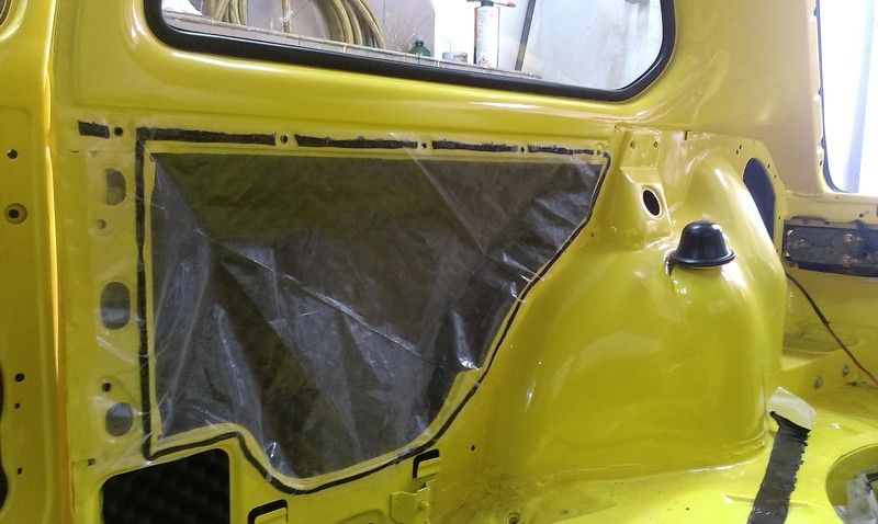

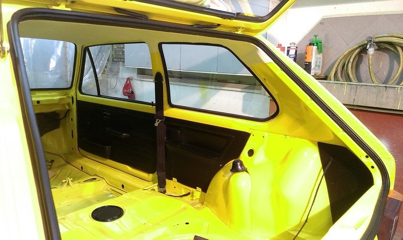

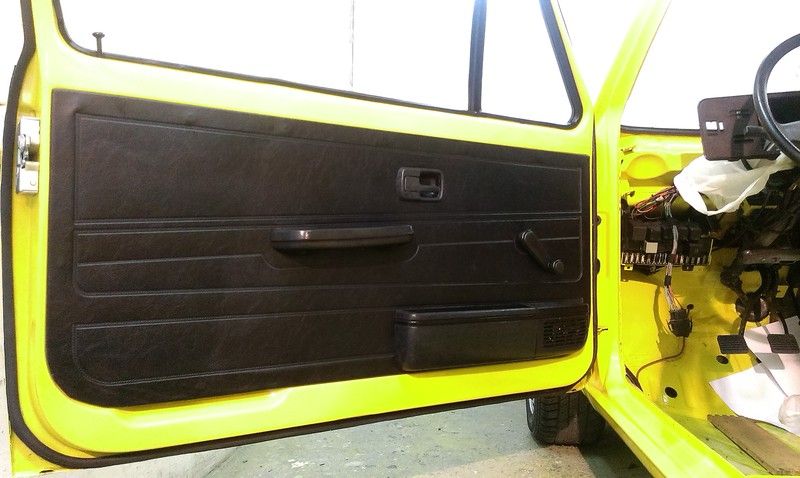

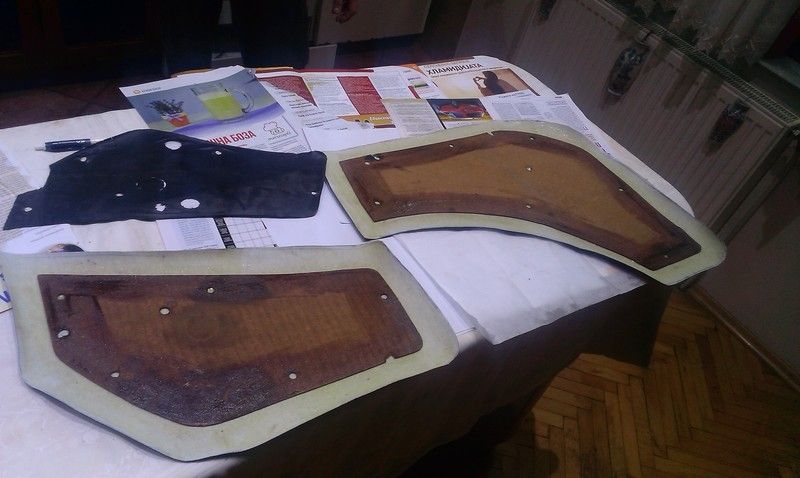

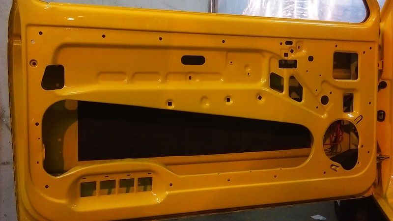

Наместен акустичниот сунгер кој и порано си беше на истото место
наместен најлон како што си доаѓа фабрички
и наместени тапацирите
дел претходно беа претапацирани
Тапацири на врати со додатоци звучничиња фабрички
Воедно наместени сите кедери на колата брави централно и нормално се си работи :)

« Одговори #1202 на: 27 Февруари 2016, 19:32:37 pm »
Супер :) Каде има да се купи ваков сунгер и која е цената ?

  • Пораки: 5087
Одг: VW GOLF MK1 (ЖУТКО)
« Одговори #1203 на: 27 Февруари 2016, 19:32:57 pm »
па незнам јас го земав од приајтел ,многу одамна
« Одговори #1206 на: 27 Февруари 2016, 23:58:23 pm »
Има во хубо маркет, цена незнам, ама мислам дека е доста евтин.

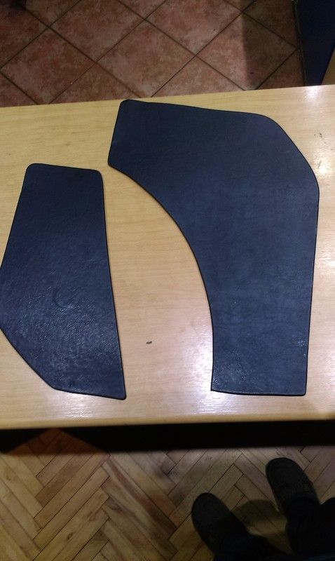

« Одговори #1209 на: 29 Февруари 2016, 09:51:58 am »
Перфектно.
Имам мала забелешка во однос на сунгерот!!!
Мене лично не ми се допаѓа тоа што сте го ставиле на лимот...
Прво затоа што сунгерот упива вода. Второ затоа што треба да се стави за да ги апсорбира несаканите звуци, а за таа цел треба да биде обратно поставен...
Јас би го ставил на пластиката/лесонитот. Ем нема да собира влага од кондензација, ем ке ја врши многу подобро работата...
Ако сте го ставиле со цел за звучна изолација, мислам дека многу подобра варијанта ке беше онаа што ја стави пола форум, изолација за клима канали.
Сепак ова е мое мислење. :)
Тој сунгер беше и пред тоа 5 години не направи никаков проблем местото е суво каде што е поставен нема пристап на влага и вода таму.
како бе нема влага и вода во врати... кога на вратите долу има дупка за истекување на вода.. зашто тогаш се става восок? зашто тогаш се става најлон да се заштити тапацирот односно лесонитот..
од прозор нормално е да влага вода.. бар на постарите коли колку што гледам јас..
уствари сунгеров не е на вратите.. :)

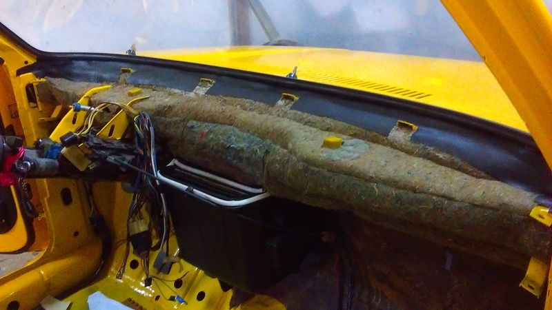

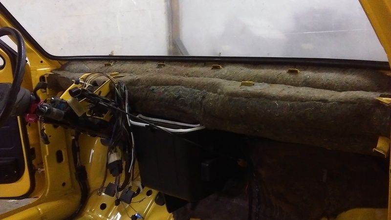

« Одговори #1210 на: 29 Февруари 2016, 10:33:15 am »

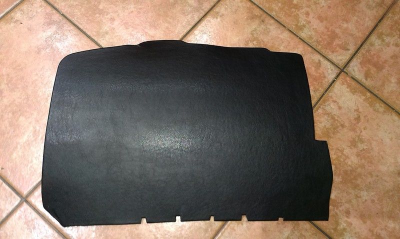

И така продолжуваме со Изолација, наместена под шалтабла,која фабрички исто така ја нема па следно е да наместиме шалтабла
