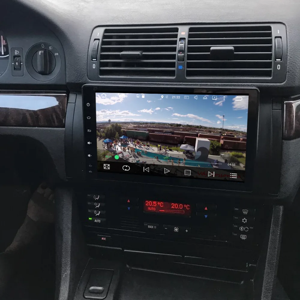

Мислам дека нема да ти работи само екранот, ти треба цел комплет, ама пробај си. Иако сум секогаш за ОЕМ, во овој случај подобар избор се кинеските дабл дин што ги прати Луки погоре, plug n play се добиваш се што може да има (видео,блутут,навигација,игрици,инфо за колата...) и изгледаат 99% оем.
Башка и се компатибилни со камери и сензори што е многу корисно за 2022ра година, и кое многу ја освежува колата и искуството на возење на колата.

Тоа фабричкото само екранот нема да ти функционира сигурно пошто самото тоа позади има модул/појачало/шаржер без кои неможи да работи.. А и самото радио нема да има исти конектори така да не пробувај за џабе..
Најевтина инвестиција ти е да земиш 2 дин маска и 2 дин радио да си ставиш со еуро конектор за бмв..
Поскапа инвестиција е вака нешто https://www.aliexpress.com/item/1005003898511391.html?spm=a2g0o.productlist.0.0.33e348b45a4e53&algo_pvid=6f7467ff-5fa1-4c9b-b81c-0cc9acf3e717&algo_exp_id=6f7467ff-5fa1-4c9b-b81c-0cc9acf3e717-7&pdp_ext_f=%7B%22sku_id%22%3A%2212000027414884111%22%7D&pdp_pi=-1%3B63.84%3B-1%3B3805%40salePrice%3BEUR%3Bsearch-mainSearch
И најскапа но најдобра ти е aftermarket android оем изглед.. Ако имаш некој од бугарија се наоѓаат по 200тина евра.. На алиекспрес тука некаде е.. додека во локалните продавници цените се од 300 евра па нагоре..

Не е баш така лесно и едноставно.. Како што кажав секое радио на е39 си има свои модули појачала и антени.. Ти треба доста преправки, не можи само радиото да се смени и да функционира.. Долго време и јас проучував али џабе...Излагаат од време на време по некој андроид на бмв клуб по 150тина евра..
Еве и на видеото од 14 минута натака почнуваат заебанции.. Нови модули има порачано, жици конектори..
Ако имаш некој од бугарија да ти донесе по 150тина евра се
https://www.olx.bg/d/ad/multimediya-android-bmw-e39-x5-e53-e46-android-navigatsiya-bmv-CID360-ID8LvNJ.html#cca4d6c26c

Мислам дека само за музика јутјуб и фм радио дека ќе функционира одлично.. Сепак нема да инсталира и да користи фб/камера/инстаграм и друго што го црпат рамот..
Моето беше со 512рам и беше сосема океј..

Се слагам, малку со глава низ ѕид отидов, изгуглав и комплицирано е ама не и неизводливо.
Најдов и цел комплет, со сите модули за антена, фм, навигација итн,  ама зебанциите и цената за се ова не се исплаќа.
Полесна и поефтина варијанта е Андроид мултимедија, која во моментов не ми треба а мислам дека и понатаму не би ми затребала.
Така да останува првичната замисла, да се извади AUX или да се стави ФМ трансмитер барем сега за сега.
Благодарам за советите и дискусијата.
