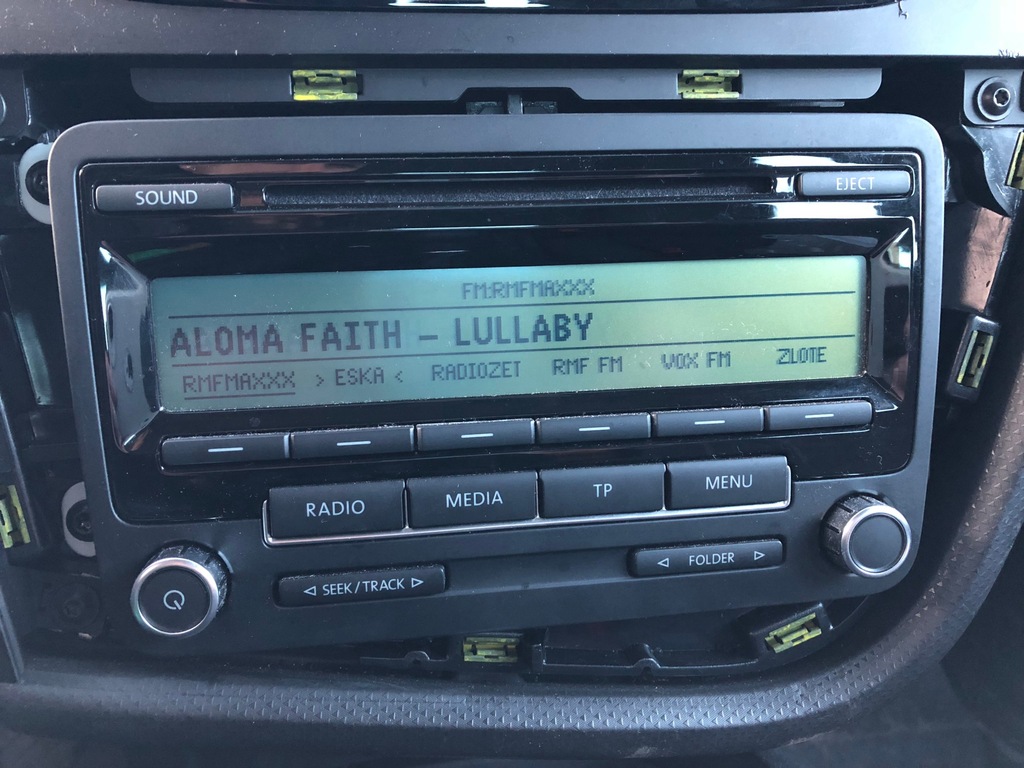

Дали да го променам фабричкото RCD310:
во Андроид head-unit, гледав 9", 2/32GB да е минимално.
Во фабричкото ми фали екран голем во боја, ми фали bluetooth стриминг, ми фали навигација (имам купено Sygic на мобилниов, со сите екстри), ми фали брзо бирање на песните и фолдерите (пребарување МП3 преку фабричково е pain in the ass), ми фали да продолжи од каде застанала MP3-ката кога ќе ја изгаснам и запалам колата (на фабричково се враќа на првата песна во хиерархијата и е МИЗЕРНО, ме нервира страшно), ми фали Android Auto, ми фали слободата на Андроид генерално, затоа не ни гледам Pioneer или слични. Барам совети стриктно за Андроид мултимедија.
Ваши pros/cons за ставање Андроид?
Нешто наслушнав дека на ладно не работел тачот, морало малку да се стопли во колата, има вистина во ова?
Ви благодарам.
