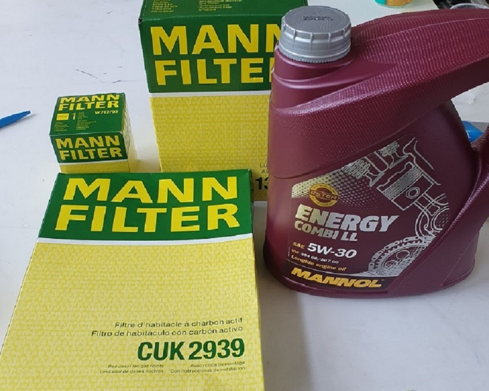

17.08.2021 направен редовен сервис и поминати 7600км за 11 месеца. Делови од Бенфико и Крис и Том се вкупно 3500/3600ден.Уљето е Манол 5W30 Longlife VW504/507 по спецификација за мојот мотор. Филтрите Ман божем маде ин Џермани.
Во меѓувреме откажа моторчето што го отвара и затвара капачето за резервар.Ново во Порше 2170ден ама само по порачка,па затоа кај локален растурач за 500ден завршив работа.
Стигнаа и капачињата за бандажи од Чичко Али,се слагам дека е подобро него со претходните ББС.

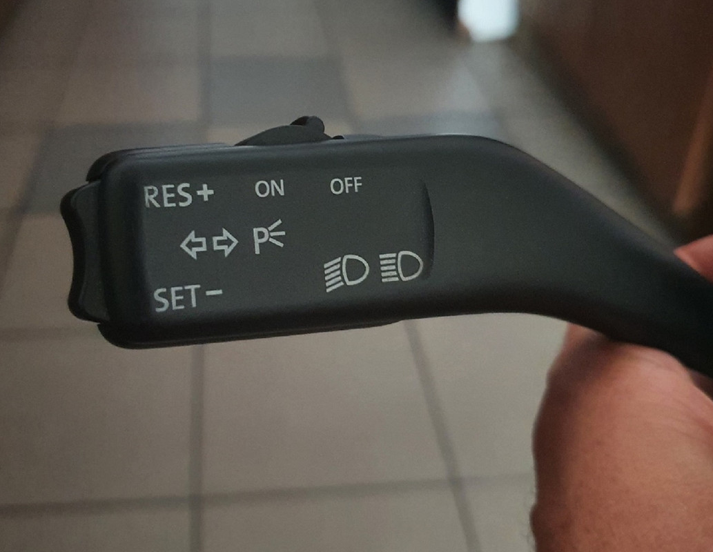

Денот искористен за инсталирање "cruise control" на гољфи. Процедурата беше следна:
-Вадење клема од акумулатор,
-Демонтажа на "airbag",
-Демонтажа на волан,
-Демонтажа на "steering wheel control module",
-Демонтажа на "cruise control stalk" aka ракета за жмигавци,
-Кодирање преку "VCDS".
Првиот обид беше не успешен заради згрешен дел,па процедурата траеше доста подолго од нормалното,но на крај се заврши добро.
За враќање обратна процедура,се на се вредеше трудот.Вкупен трошок 2000денари набавено од локален VW растурач  :)

« Одговори #147 на: 21 Август 2021, 22:16:19 pm »
Наредно - инсталиран електромотор од Римац :)

« Одговори #148 на: 21 Август 2021, 23:54:07 pm »
Корисен функционален апгрејд!
Присутен Deni
  • Пораки: 55035
Одг: VW GOLF MK6 1.2 TSI 105KS
« Одговори #149 на: 22 Август 2021, 08:37:21 am »
Незнам како во милионте регулативи не го ставија ова за задолжително, особено што чини 5 евра од производна гледна точка. А и да не е задолжително, срамота е да го нема.
