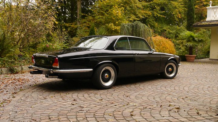

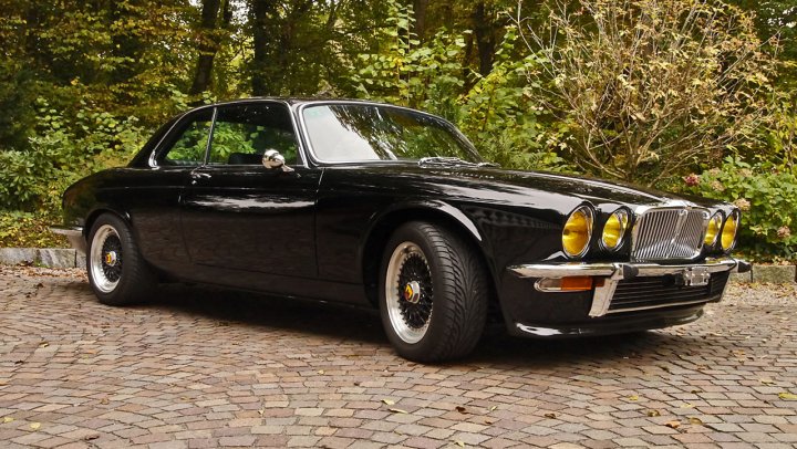

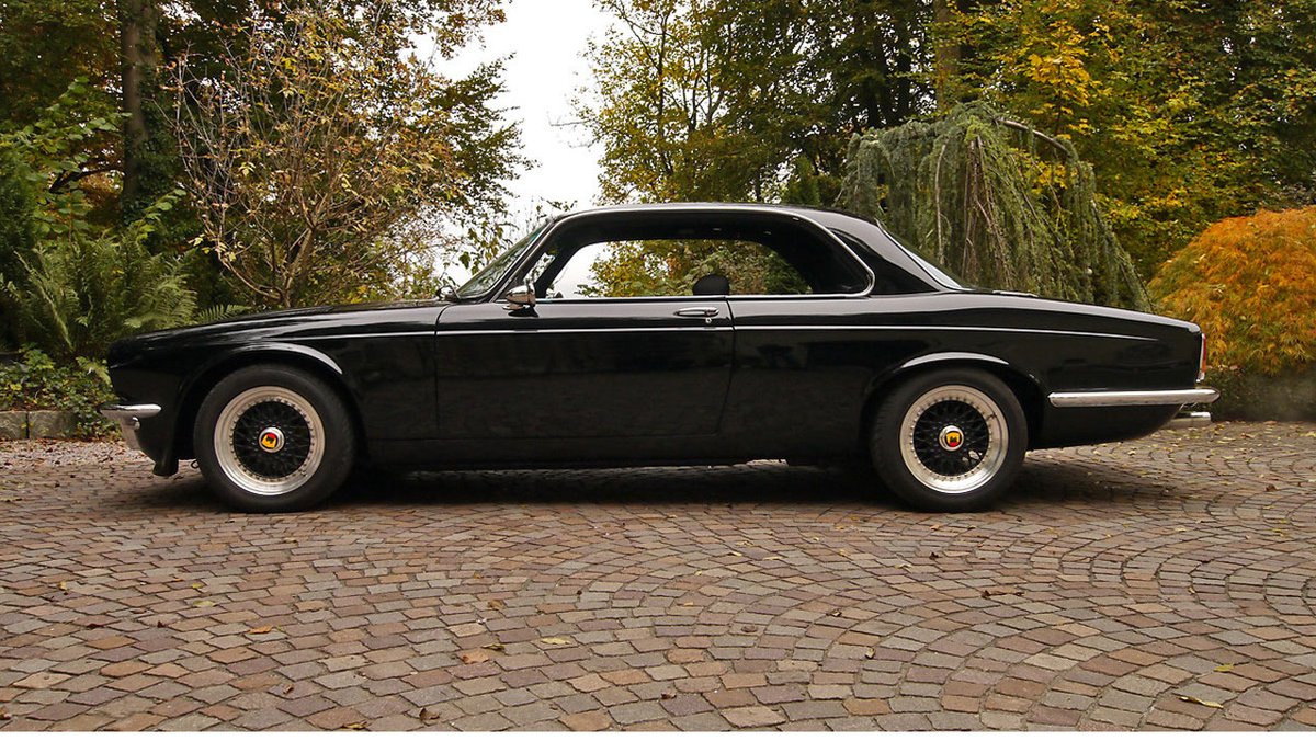

Изгледа ова е најсоодветната тема за убаинава (sorry за офтопик):
