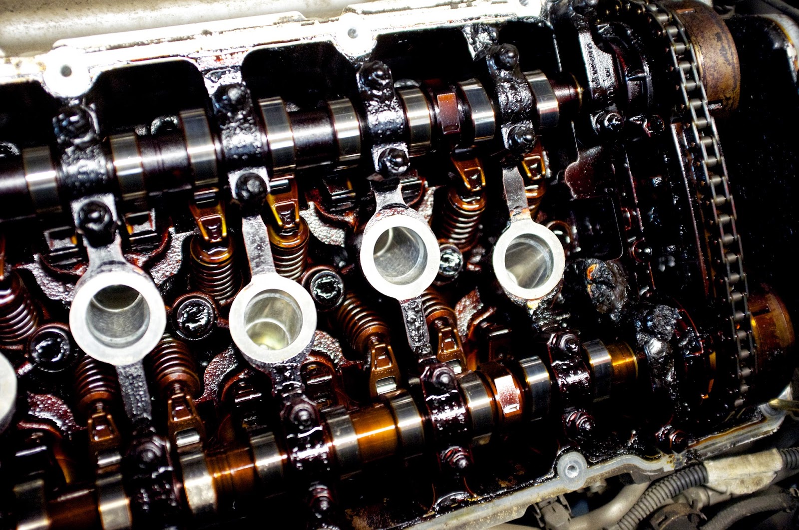

1. Прв пат. Бев таму кога го смена маслото и видов дека тури кастрол точно какво не знам.Пред да тргнам маслото беше на максимим, после извозени 500км на отворено, наредниот ден ко проверив маслото беше на минимум.
Штом прв пат менуваш, не можеш да знаеш дали претходно исто трошела или не.
Она што сега можеш да направиш пред да го отвориш моторот е да провериш дали има наслаги од карбонизација во моторот. Наједноставно е да погледнеш низ отворот за дотурање на масло и да видиш каква е состојбата во деклата во делот околу вентилите.
вторава слика е само за екстремен приказ на наслаги - и многу помала количина е доволна за зголемена потрошувачка.
Ако има црни наслаги можно е кариките да се затестени и заглавени во процепите на клипот и не го бришат маслото од ѕидот на цилиндрите.
Прв чекор кон отстранување на наслагите ти е перење на внатрешноста на моторот со средства наменети за тоа:
Ако тоа не помага значи претходниот сопственик почесто менувал ламела отколку масло, па ќе мора со отворање на моторот механички да се отстранат наслагите.
Ако нема наслаги тогаш можеби моторот е веќе истрошен (карики, цилиндри) или (ако имаш среќа) ти туриле очајно лошо масло.
« Последно менување: 01 Јуни 2018, 13:59:14 pm ZokiPet »

И повторно го имам истиот проблем со колата но сега троши уште повеќе масло на 450км дотурив 1 литро масло. Проверив во внатрешноста на моторот и има наслаги од карбонизација. Не ми се нафаќат да ги сменат маслените карики ми рекоја да сум го сменел моторот. Ваше мислење што да правам и препорачајте ми некој добар сервисер од Битола кој би се нафатил? Или да пробам прво со средство за перење на внатрешноста на моторот?
