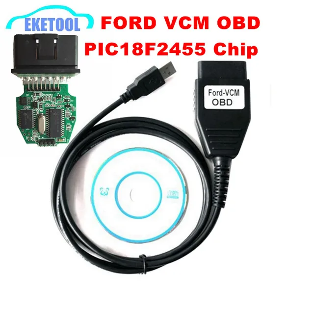

размислувам да земам за мојот оваков од 11.39 $
https://www.aliexpress.com/item/Professional-OBD2-Compatible-VCM-OBD-IDS-Diagnostic-For-Ford-Mazda-Super-FoCOM-For-Ford-VCM-OBD/32646593542.html
ама бара Windows XP ONLY(Close anti-virus program)
е сега имам еден стар лаптоп на Windows XP, ама рикнати  батерии а не вреди да купувам нови за тој лаптоп... Идеата е да се вози колата со вклучен лаптоп 2-3 дена па да се видат сите параметри во моментите кога се случува нешто, ( гасење на мотор или дигање на вртежи)
Видов пред 5-6 години на ебау, оди жена со кола во сервис, мајсторот приклучува МОДУЛ во џекот и по 2-3 дена возење на колата возаќот се враќа во сервис и им го дава Модулот на читање....

Ако тие за форд види и elm 327 модифициран со hs/ms switch.

Ваков на пример
https://goo.gl/vqKHY9
Отсутен Dule_
  • Пораки: 3081
Одг: hardware i software za avto-dijagnostika
« Одговори #24 на: 15 Февруари 2018, 13:31:11 pm »
Да, види што можеш да отчитуваш со него пред да нарачуваш. Јас од тука го нарачав: https://m.ebay.com/itm/ELM327-USB-modified-for-Ford-ELMconfig-FTDI-chip-HS-CAN-MS-CAN-Forscan-OBD2-/272372206392?nav=SEARCH
