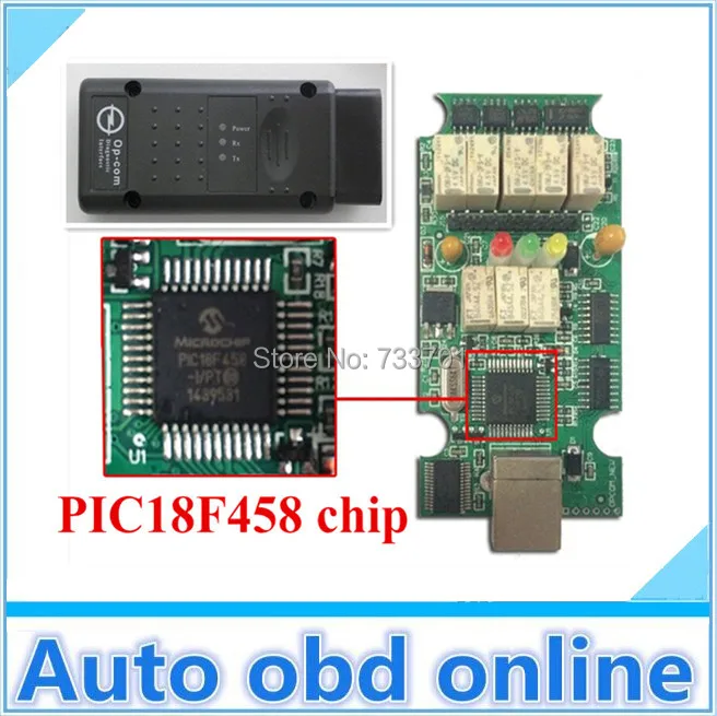

има и firmware за уредот 1.64, пожелно е, но не мора. за да може да се надгради треба плочата во уредот да биде PIC18F458 (тој што си го купил од алиекспрес наводно е со таа плоча)

За да може да се надгради треба плочата во уредот да биде PIC18F458 (тој што си го купил од алиекспрес наводно е со таа плоча)
Мислам дека тука лежи зајакот. Знам дека има заебанции околу ова.

Не, има различни чипови. Има некои фејк што се.
Ама ете ти си го зел тоа.

Чоекот рече дека за да се надгради фрмвер треба да е тој чип.
Ја викам кај мене дека веќе се надгради фрмверот на 1.64, што ќе рече дека е тој чип.
