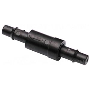

Да не отварам тема за ова ќе пишам во оваа тема.
Кога пуштам прскалките за шофершајбна прво се уклучуваат брисачите, поминуваат еднаш на суво и отпосле прскалките прскаат и страшно ме нервира тоа. Моторчето(пумпицата) ми беше изгорено го менував. Има ли некој идеа дали и како може да се реши тоа и до што може да биде? Да се направи прво да се уклучат прскалките па брисачите.
И кај мене е така. И мене ме нервира, посебно кога има многу прашина на стаклото. Го гребе, упм.
Ако моторчето вклучува со брисачите а течност нема -> http://www.ebay.co.uk/bhp/windscreen-washer-non-return-valve

@ bramovsk
Ова вентилче се става, да не ја враќа течноста во казанчето, туку да ја задржи во цревцата, така?
Логично е, може вака да се реши тој лаг.

« Одговори #562 на: 21 Септември 2013, 10:06:04 am »
такви вентилчиња треба да има во поснабдените аквашопови,знам имам земано порано за аквариумот.

« Одговори #563 на: 21 Септември 2013, 10:16:34 am »
Многу коли имаат фабрички вградени, на кои со тек на време (и лоша хемикалија, каменец итн...) знае да им отиде мембранчето.

@ bramovsk
Каде се става?
Веројатно секоја кола си има на некое место веќе сместено. Знам дека ние еднаш на Пунто менувавме ваков вентил ама точно каде не знам. Ако тераме според основна логика на физика не би имало преголемо значење каде. Јас би го сместил во близина на моторочето ако веќе нема монтирано.
