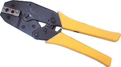

Јас имам инсталирано за мене камери, не е некоја филозофија. Ама ако мора преку фирма тогаш тоа е тоа.
Прво камери и ДВР и павер бокс и кабли земав од Мебиус а они земаат од Максипринт (Охрид). Камерите правоаголни се погодија, тие како топка не. После земав од Ник аларм (Тобако 2 Аеродром) правоаголни камери со леќа 2.8-12mm со IR за навечер гледање итн, кои се доста поскапи (околу 100 долари + ддв парче) од охридските но се со 2 годишна гаранција и стварно се погодија.
Од специјален алат ви треба само оваа клешта
а од нормален алат - бормашина за бушење у ѕид и малецко штрафцигерче за затегнување на конекциите на павер боксот.
