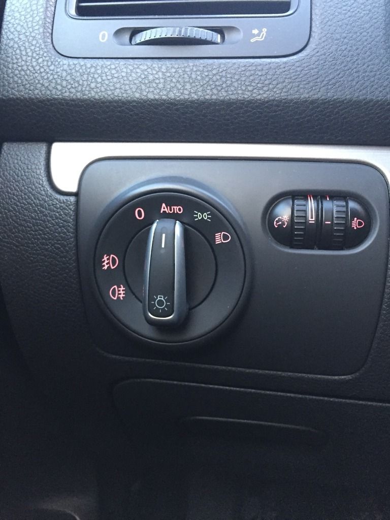

« Одговори #63 на: 02 Јули 2016, 20:26:41 pm »
Поздрав друштво
Мал апдејт на голфчето
Стариот прекидач за светла ми беше скршен на прстенот па заменет со нов хромиран со авто опција

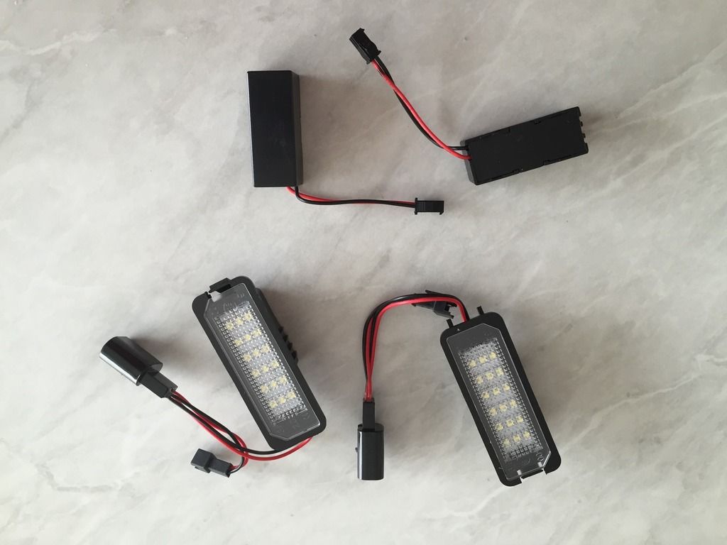

Па стигнаја лед светла за таблици
Монтирани

« Одговори #65 на: 02 Јули 2016, 21:43:00 pm »
Ми се сфиѓа светлината што ја даваат, нијансата, може да ми кажеш од каде ги порача? И зашто не само сијалички туку комплет вака?
Отсутен WorM
  • Пораки: 619
Одг: VW GOLF 5 TSI
« Одговори #66 на: 03 Јули 2016, 11:49:01 am »
Повели друже:
http://s.aliexpress.com/yMJjAjqM
Поедноставно за монтажа е вака и колку што разгледував само сијалици може да појави грешка у повеќе случаеви. Ова е плуг анд плеј.
Еве уште една слика за да долови интензитет
Sent from my iPad using Tapatalk
  • Пораки: 30676
Одг: VW GOLF 5 TSI
« Одговори #67 на: 03 Јули 2016, 12:48:40 pm »
Сум ги размислувал овие, ама увек ми е страв дека отпорничињата ќе тандрчат во браник. Како е по тоа прашање?
Отсутен Dzo
  • Пораки: 3027
  • GTI®
Одг: VW GOLF 5 TSI
« Одговори #68 на: 03 Јули 2016, 13:43:59 pm »
И кај мене беа така решени НО си има на за кодирање во BCM дека имаш лед и не јавува грешка. Али тоа на понови Боди модули на петкава незнам дали ке има таа опција.
Отсутен WorM
  • Пораки: 619
Одг: VW GOLF 5 TSI
« Одговори #69 на: 03 Јули 2016, 21:16:25 pm »
Ги стегнав со zip tie врз конекторот и нема многу простор за тракотање
Отсутен Mk-nik
  • Почетник
  • Пораки: 40
Одг: VW GOLF 5 TSI
« Одговори #70 на: 03 Јули 2016, 22:10:42 pm »
За авто опцијата и сензор ставаше или работи и само така, пошто на али ги гледам со сензори идат.

Отсутен WorM
  • Пораки: 619
Одг: VW GOLF 5 TSI
« Одговори #72 на: 04 Јули 2016, 11:43:26 am »
Моментално без сензор е, но мерачам и сензор да уградам..Ги уклучив светлата да бидат во Северно Американски мод, така да и кога се исклучени се палат само средните сијалици кога ќе ја спуштам рачната..А ауто ги пали сите светла и се палат и гасат со моторот..Премногу опции :)
