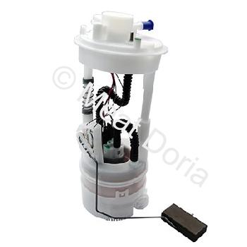

Пасупер е тоа у ПМ. Ми ја даваат многу ефтино. Мојава е изгледа доста ослабена пошто на плин додека возам малце бензин и оставам.
Отсутен MartinAlfista
  • Пораки: 18295
Одг: Alfa Romeo 156 Twin Spark 1.8
« Одговори #346 на: 26 Октомври 2011, 21:13:16 pm »
Еве ја, part number е Bosch 0580313011 и пасува и на Fiat Marea 2.0 20V.

А да не си ги даваш парите џабе, прво да провериш притисок на гориво на реил? Секој посаглам механичар би требало да може да ти измери притисок.

« Одговори #349 на: 26 Октомври 2011, 22:01:21 pm »
Кладба дека е иста? :D
Во исто време се произведувани моторите, не гледам зошто на ист мотор со иста јачина би ставале различна пумпа.
Ако гледаш на интернет, провери го part number - от и спореди го со 156.
Затоа што седат во различни резервоари ;)
Според Eper различни пумпи има за моделите на 156 од 98-2002 и 2002-2006, и двете се различни од оние на 145/146:
Ова се епер каталошките броеви за бенз. од 97-2002 156-ки
60628082 - FUEL PUMP 201.32 EUR
60652212 - FUEL PUMP 253.44 EUR
60676229 - FUEL PUMP 329.03 EUR
60676561 - FUEL PUMP 325.96 EUR
60682368 - FUEL PUMP 205.80 EUR
Ова се за од 2001-2005
60665419 - FUEL PUMP 229.82 EUR
60667034 - FUEL PUMP 223.58 EUR
60677545 - FUEL PUMP 216.10 EUR
60679991 - FUEL PUMP 197.88 EUR
60684359 - FUEL PUMP 212.58 EUR
60684991 - FUEL PUMP 197.88 EUR
60689427 - FUEL PUMP 195.65 EUR
Ова се за 145/146:
 1999-2000:
46742146 - FUEL PUMP 187.20 EUR
46797141 - FUEL PUMP 204.18 EUR
46797142 - FUEL PUMP 216.36 EUR
 1997-1999:
46478788 - FUEL PUMP 170.81 EUR
60629615 - FUEL PUMP 208.70 EUR
60629616 - FUEL PUMP
60813009 - FUEL PUMP
1994-1996:
7782620 - FUEL PUMP 207.01 EUR
46478738 - FUEL PUMP 46.83 EUR
60606992 - FUEL PUMP
60609932 - FUEL PUMP 207.01 EUR
60610291 - FUEL PUMP
60623699 - FUEL PUMP
60623700 - FUEL PUMP

По број на шасија види на ePer, ќе ти даде инфо која пумпа ти одговара, па побарај на нет кои се комплементарни. според она јас што го видов, 145/146 пумпата е различна од таа на 156.

Проверено, не е иста...
Фала Carrier166 за помошта. Ми текна дека надворешната кутија од бензинска пумпа кога ја мењав не одговараше од 146 1.8 и затоа платив 10 евра плус.
