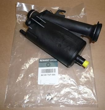

Рено бојс,дали некој од вас мењал декантер на 1.9Dci да ми каже од кај набавил и цена ако знае,шика уље у усисната цефка тоа нешо невидено.
