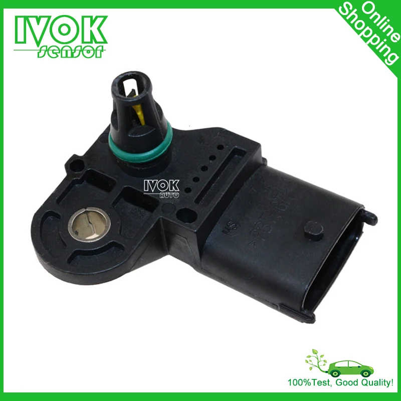

Исто така и MAP сензорот исчисти го. Тој се наоѓа позади директно во блокот заштрафeн.
https://ae01.alicdn.com/kf/HTB1qnyWLpXXXXcmXFXXq6xXFXXXD/Newest-Type-Intake-Manifold-Boost-Pressure-Map-Sensor-For-font-b-Alfa-b-font-font-b.jpg
