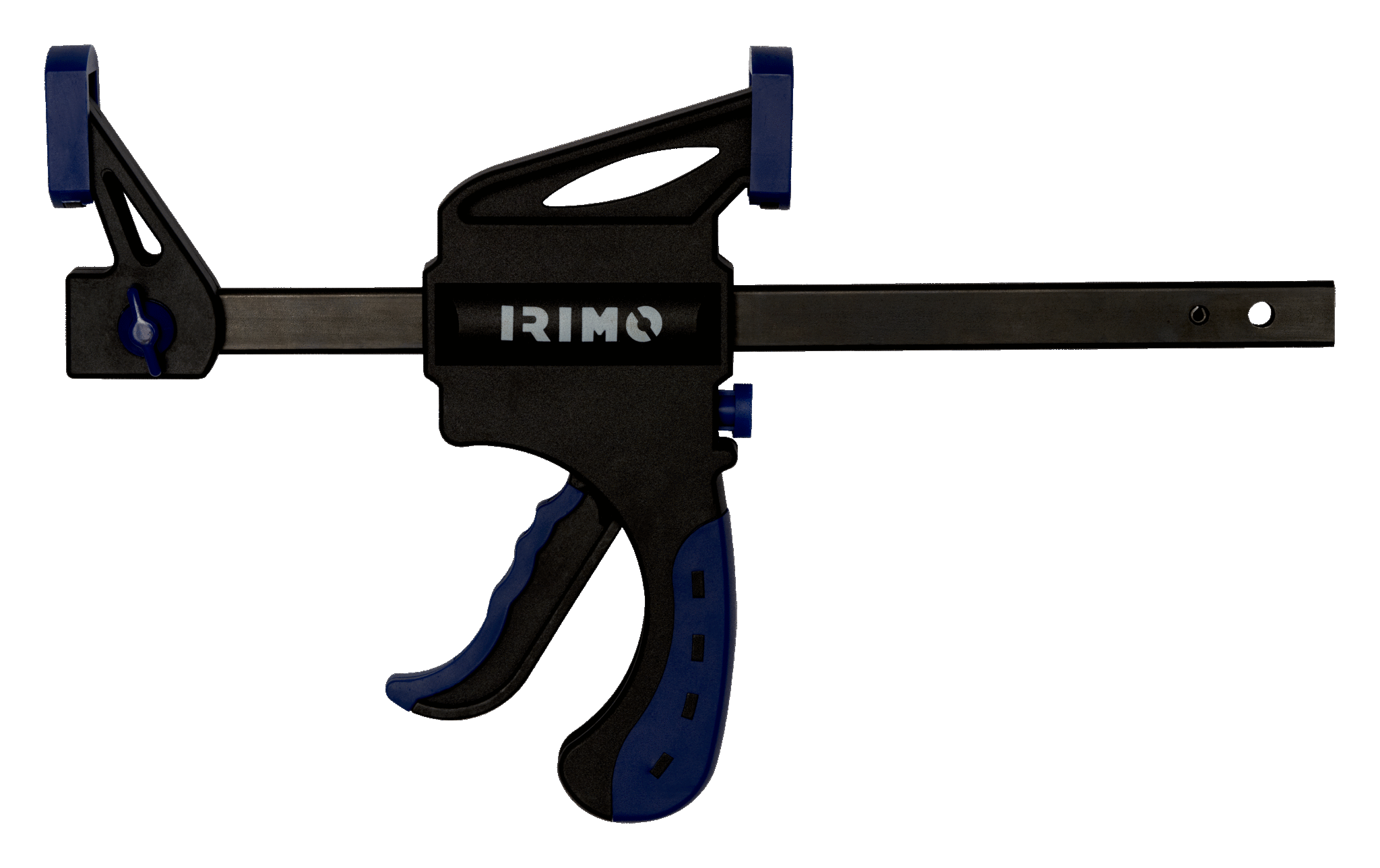

Абре аман шо стегате вие, железа? Мене најефтините од еуротулс и едни други без име брзи ми бркаат работа.
е ко ќе лепиш нешто... дрва, гума за бицикла, ладилници ...
Да но..
Веќе сум имал сусрет со некакви стеги, ептен малце стегаат, можда 10кг или 100n, и тоа за пола саат ќе пуштат, но чим Дуле вратил кочници би требало да се подобри. Прееска баш гледав топмастер брза стега држеше наводно 180 кг(1600ден), а и обичната задоволително стегаше, ~10 х 30цм беше и 300 ден, што ми е прифатливо, но да разгледам о во купи алат.
Немој Топмастер, Феста, Г-Хоцк или Ехтол тешка катастрофа се, на сам старт не стегаат воопшто а по одредено време се распаѓаат!
 Добри буџет стеги ти се Иримо(Еуроимпех,Хубо) или Инко.
кој модел овие брзостезни или со рачно штрафење ?
патем ирмо скапички.... http://www.alfaelektronik.com.mk/index.php?ime=&%20kat=24,3,22,0,0
Нема веза кој модел, Irimo имам брзи стеги се супер и се евтини(660 ден. за 60 цм ако не се лажам) си ги помешал со Irwin тие се скапите но и едни од најдобрите стеги на пазарот заедно со Bessey, а од Инко имам класични, изработката е квалитетна и е стега што ќе трае.

« Одговори #11531 на: 15 Јануари 2023, 00:57:00 am »
 Ги зедов иримото денеска, 600 ден 60 цм, одлична цена, да ти кажам право топмастерот ми изгледаше поцврста а и поскапи се, но чим си имал искуство, да не се правам поголем поп од папата :)
Супер не си ги фрлил парите за џабе на топмастерот, само да знаеш дека има и опција за подигање

« Одговори #11533 на: 15 Јануари 2023, 16:35:26 pm »
Да да, ја знаам таа опција ја имам видено и кај други. Абе реално за тие пари има и ирвин, ако би дал толку пари поарно ирвин да земам...
