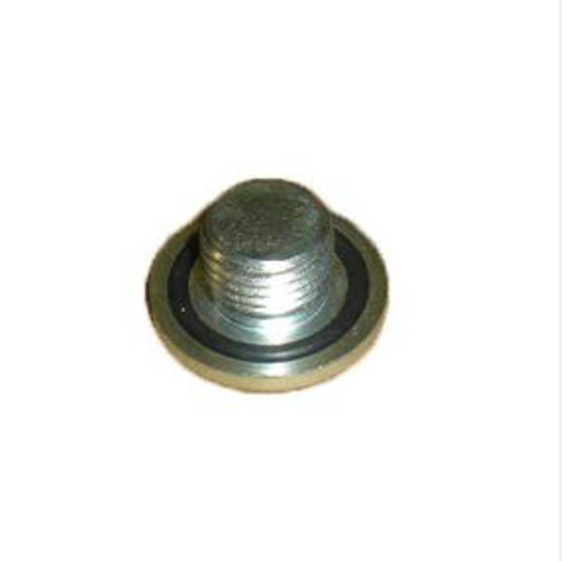

Вака: тие дихтунзи за штопната на картерот (гумените), универзални се или се различни за секој автомобил/мотор? Ја пролистав темава, никаде не сретнав пост за тоа..

Kaj има гумени дихтунзи на штопна? Да не мислиш на бакарните торуси ? Уљето ја „јаде“ гумата ...

Не сум сретнал јас гумени дихтонзи за штопна на картер,или се бакарни или алуминиумски.

Така ли? Јас цело време мислев дека се гумени, дури од некој слушнав силиконски.. ???
Djidji, ти го менуваш тоа чудо на сервис? Знам дека го менуваш. Какво ставаш? Универзални се, можат да се купат од поснабдена продавница за авто-делови, или точно за Z14XEP се, па мора да се набават од Опел дилер..?

Колку знам Опел не користи ништо, тоа французите ставаат углавно :D Иначе ја земам за АХ-от у Цилаз, а за Астрата нема потреба ;) За сваки случај консултирај се ти и со marsher, пошо он ја 'рчка - ја само му праам друштво :)

Ах, неам појма и јас, само гледав од фактурите од овластен сервис.. Уље, филтри и дихтунг за штопна - 30 денари. Каква е, што е, нит знам, нит сум ја видел. Е па, нека одговори marsher, ако види, да не го замарам сега!
Башка, види го ова:

Има на штопната гумичка и канал за неа каде што стои.Доколку е во ред не мора да се менува, но и ако е смениш, ништо нема да изгубиш.Гумичката посебно не ја продаваат, барем мене не ми понудиле, оди со се штопна.Иначе во опеловиот каталог за делови гумичката постои како посебен дел .Во овластените сервиси сигурно ја имаат.Ова важи за другите продавници.Штопната не е повеќе од 150 ден.Почесто страда местото каде што се става torx клучот.

Аха, значи вака изгледа тоа. Штом е така.. Гледам, досега сервисите што ги правев во овластените сервиси, обавезно имаше на сметката "дихтунг на штопна - 30 денари". Затоа и не ми беше јасно. Сега е ОК! Фала marsher.

Да, да апсолутно. Не е, тамам работа - на 30 денари ако му се секирам. Него, друга ми беше целта - веќе не ја носам во овластен, па кога ќе дојде ред за сервис, дали да ја барам таа гумичка - или може и без тоа да помине..

До сега поминувало. Меѓутоа ќе се потрудам да најдам една стара за мустра, па имам каде да ги побарам...не е лошо да се има во секој момент.
