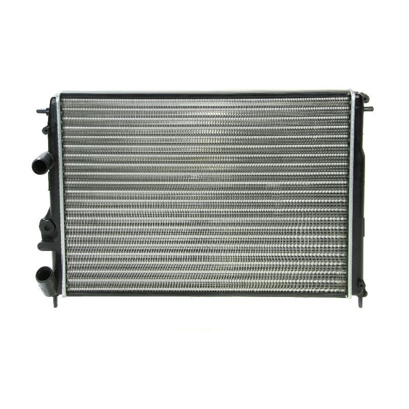

Каков ти е ладилникот пластичен за со кола се работи?
Отсутен n1kola
  • Пораки: 7891
  • French diamond
Одг: Губење на антифриз од хладњакот
« Одговори #27 на: 03 Јануари 2016, 15:59:14 pm »
Ваков е ладилникот, од Рено 97ма
