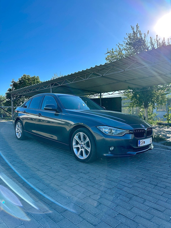

Момци фала за инфо. Ке пишам што резултат ке искочи.
Во меѓувреме едното светло прегоре.
Земав Osram NIGHT BREAKER 220.
Малку се помачив со левиот фар, десниот за 5мин го сменив.
Вака од место доста појако и побело светат, ке ги пробам деновите во возење како ке се.

so OSRAM nema utka  ;D sunce sija joj joj
