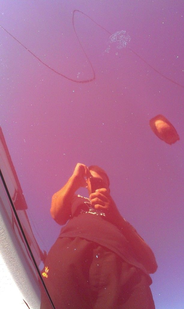

« Одговори #220 на: 16 Септември 2015, 22:44:23 pm »
Да, да рачно. Еве и клипче
п.с на кровот нема восок, за тој што незнај шо е разликата со и без восок, нека запримети што се случва во водата на кровот и на останатиот дел од колата.
Дајте предлог за добар шампон шо го штити восокот, Др.Маркус е ништо само така да се залажиш дека има восок во него.
