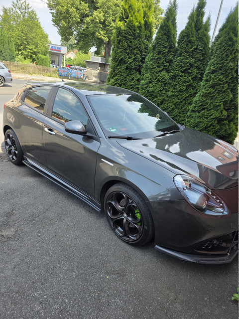

Порачав глина и тој подначлувачот што оди со неа, прв пат ќе глинирам кола, после тоа ништо посебно, со течна керамика планирам да ја поминам...треба да пазам на нешто посебно со глината ?
Да пазиш да не ти падне на земја, да глинираш секогаш со чисто парче, да е секогаш добро подмачкана и да не стискаш како сивоња, туку само поминуваш по каросерија со тежина на рака :)

Ја поминав денес со глина, мазна дојде ама ми остави траги тој лубрикантот.. можно е многу да ставив, пола шише го испрскав  ;D
Штета не стигна на време течната керамика/силантот.

A го миеше лубрикантот отпосле?

Го забришав со микрофибер крпа, ја поминав денес со вода, ќе видам после на бегање како изгледа.

Немој да сте глупи како мене, ја изглинирав и ја оставив 2 дена под дрво без заштита.....џабе глинирањето  >:( :-\

Обично ја глинираш и восоцираш дури е чиста, не по 3 дена.  ;D

Желката никогаш не ме разочарала, останува број 1 мој ЛИЧЕН избор во авто козметиката.
Имав флеки од многу нанесување на продуктот на хауба, ама пошто немав време ја оставив така во гаража една недела, па гледам ги снема.

Ова е течна керамика, не е баш лесна за после перење да ја нанесиш на брзина, бара прво глинирање па на суво класично нанесување
За после перење јас сега пред 2 минути го порачав ова за 12.99€, на мокра кола прскаш и бришиш најнормално
