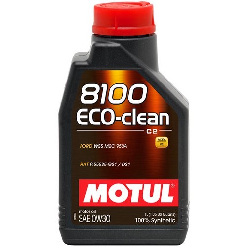

« Одговори #6857 на: 25 Септември 2018, 07:45:01 am »
Од минимум до максимум има 15 црти. А во упатството пишува дека од минимум до максимум собира 1.5 литри масло што значи дека една цртка е 100 грама. За 3700 километри потрошено е скоро 400 грама масло.
Маслото е Мотул 0W-30.
Некој совет дали да го возам до минимум и да го сменам или да дотурам што ми има останато околу 300грама па да видам колку ќе извозам со ова масло?
Дали има улога што ставив поретко масло и можно е поради тоа да е потрошено?

kakov motor i kade e vozena? sto vika proizviditelot na motorot koja gradacija e standard preporacana?
1.5 Tdci над 2500км е возена на отворено. Производителот препорачува 5W-30 за мотор без дпф и 0W-30 за мотор со дпф.
Мојата конкретно е без дпф.
Sent from my MI 6 using Tapatalk
za 5w30 najdobro ti e mobil1 esp formula pa castrol/aral
0w30 e mnogu poskapo i nema potreba, sakas long life ili 1x godisno da go menjass?
Еднаш годишно сакам да го мењавам. Иначе Mobil1 esp formula ја исполнува спецификацијата за Форд?
Еве иначе пишува дека од минимум до максимум собира 1.5 литри масло.
Дуле како мереше?
На загреан или на ладен мотор?
Ова од вчера е на загреан мотор оставен да се олади 10тина минути. И на ладен мотор исто покажува.

Секогаш на исто место проверувам масло. Кога го сменив маслото ми беше на максимум сега е колку што се гледа на сликата

Терај го така, до следен сервис 1 литар ако му притуриш плус, па после друго ќе си ставиш.
Едит, уствари дотури му го тоа што ти остана па после кога ќе нема за дотурвање смени го.

« Одговори #6859 на: 25 Септември 2018, 12:24:42 pm »
Најверојатно и така ќе направам, меѓутоа ме интересираат мислења и од други, зошто ова масло го троши додека Кастролот не го троши.
Тука што читав сите беа задоволни од Мотул и сите го препорачуваа.

Што мотул поточно му ставе, да не пушта од штопна или филтер можи?

« Одговори #6862 на: 25 Септември 2018, 14:32:46 pm »
Секаде е суво, нема никаде истечено. Филтерот е во пластично куќиште и нема шанси да истече од таму.
Еве какво му ставив:

Motul X-max 0W40 mi go trosi, Xcess 8100 5W40 ne go trosi...

« Одговори #6864 на: 25 Септември 2018, 21:21:26 pm »
koja ford specifikacija ti treba da ispolnuva ?

« Одговори #6865 на: 25 Септември 2018, 22:07:19 pm »
wss m2c 913 c

« Одговори #6866 на: 25 Септември 2018, 23:20:06 pm »
wss m2c 913 c
mnogu zaebana specifikacija , ja bi idel na generalno ACEA A5/B5
Najdobri kandidati ti se:
Aral HighTronic F 5W-30
Castrol Magnatec SAE 5W-30 A5
ako mozzes da ja najdes ovaa serija uste podobro:
Castrol Magnatec Professional A5 5W-30
MOBIL Super, 3000 X1 Formula FE, 5W-30
Alternativa od kroon oil:
DURANZA LSP 5W-30
Jas liccno bi ti preporacal 5w30 namesto 0w30 zatoa sto ovaa specifikacija ima namalena HtHs vrednost od 2,9-3,5.
So 5w30 ke imas pogolemi rezervi.
Mislam deka najkvalitetna opcija ke ti bide:
Castrol Magnatec Professional A5 5W-30 site drugi alternativi ti se top preporaki so visok kvalitet.
---Best Motors Worldwide---

« Одговори #6868 на: 26 Септември 2018, 07:53:31 am »
wss m2c 913 c
DURANZA LSP 5W-30
Фала ти, најверојатно ќе се вратам на кастролот.
