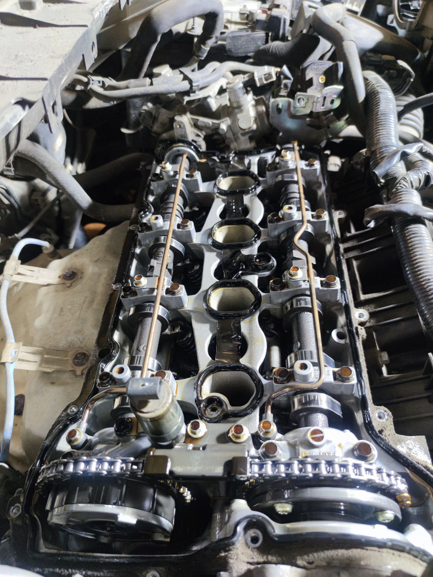

« Одговори #9757 на: 30 Март 2023, 21:26:09 pm »
Слики после отворање на "мотор" после 171.500 километри на Amsoil 5W-20 масло менувано на 10000км
После ова дефинитивно нема да чекам ни месец за да го сменам маслото со Амсоил.

« Одговори #9758 на: 30 Март 2023, 21:54:57 pm »
На таа градација какво сакаш да е море несторче?

« Одговори #9760 на: 30 Март 2023, 22:39:55 pm »
Марјан4е, ова е Хонда 2.4 сервисирана во овластен со Хонда 5W-20 масло менувано на секои 10000км и сликата е после 200.000км

« Одговори #9761 на: 31 Март 2023, 06:12:46 am »
И вака од око што маана најде?
Присутен nestor04

« Одговори #9762 на: 31 Март 2023, 07:48:18 am »
Маана не најдов, но најдов талог.
