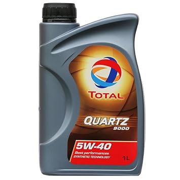

Ајде ќе ве молам мислење за уље за 1.6 хди 109 2006 година, со поминати 215000км.
Пред да направам сервис тука во колата имаше некое castrol edge 5w30 или 0w30 не можам да кажам сигурно, дека се возеше колата на поекстремни зимски температури. Потоа направив сервис кај Дац и гледам ми ставиле Total 9000 5w40 (препорачано од ПСА за овие возила). Арно ама оттогаш поминав 3000км и почна да пушта уље турбината и да се слушаат некои звуци од неа. Кога ја сервисирав колата таму 3 пати ги прашав убаво во каква состојба е турбината (они имаат и некаков сервис и за турбини) и еден ми кажува добра е терај, друг таму ми вика вози уште 10000км и да ја репарираш, трет вика за репарирање е. Многу несериозен пристап. Денеска се чув со тој што репарира турбини во Велес и ми вика вака по телефон, дека уљето го утнале, дека треба со поголем вискозитет да се стави или 5w30. Ми рече тоа првин да го направам за да бидам сигурен дека не е проблем до турбината. Е сега според вас, зашто гледам дека имате доста познавање за лубриканти ;D дали е уљето утнато од страна на Дац, дали да го сменам со 5w30 и ако го менувам со какво да одам. Да биде квалитетно и да не е копија.
Зини да ти кажу.

« Одговори #5846 на: 22 Ноември 2017, 14:43:28 pm »
Сигурен ли си дека маслото е од турбото? Некои возила знаат и низ одушок да го внесат пред турбо и низ турбо да се растури низ системот. Конкретно 2.0дци мотор има лошо решение на одушок и покрај пареите успева и масло да помине према усис(на интернет има многу форуми на кои корисници на нисан и рено се жалат на ова).
Не сум до толку стручен да протолкувам точно од каде излегува. Треба да се испере прво моторот за да се види точно од каде a некако на ладново време не ми се носи моторот на перење.
Еве го маслото што го ставав два пати пред сервисот кај Дац (висозност на 100 степени 12,2)
Еве кај Дац што ставиле (вискозност на 100 степени 13,6)
А еве мене што ми фати око да ставам (вискозност на 100 степена 12.1), а плус гледам и дека е препорачано од PSA
imas DPF i kako ja vozish? grad, otvoreno? na pr. od 15.000km 10.grad 5.otvoreno
imas average speed na board computer? ako imas postiraj?
na kolku go menuvase castrolot? potroshnja?
