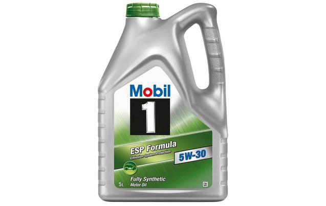

Кај се продава кај нас Мобил 1 масло ? И дали знае некој 0w - 30, 5w - 30 колку е цена за литар?
Јас за аудито ставив Mobil 1, 5W-30 и ме чинеше 3600 денари за канта од 5 литри. Купено од продавница за автомобилски делови во Софија. Кога гледав по локалниве продавници не беше голема разликата во цена.
МакАутоСтар има Мобил 1, а и во Матрикс во Ченто има. Ова таман ти е за Аудито ако ти е со ПД мотор.
Цената над 3000 беше и кај нас кога прашував пред година дена.
Баш денес случајно се загледав во Мобил по автоделови и ако добро се сеќавам цената за литар беше 600-650 денари.
