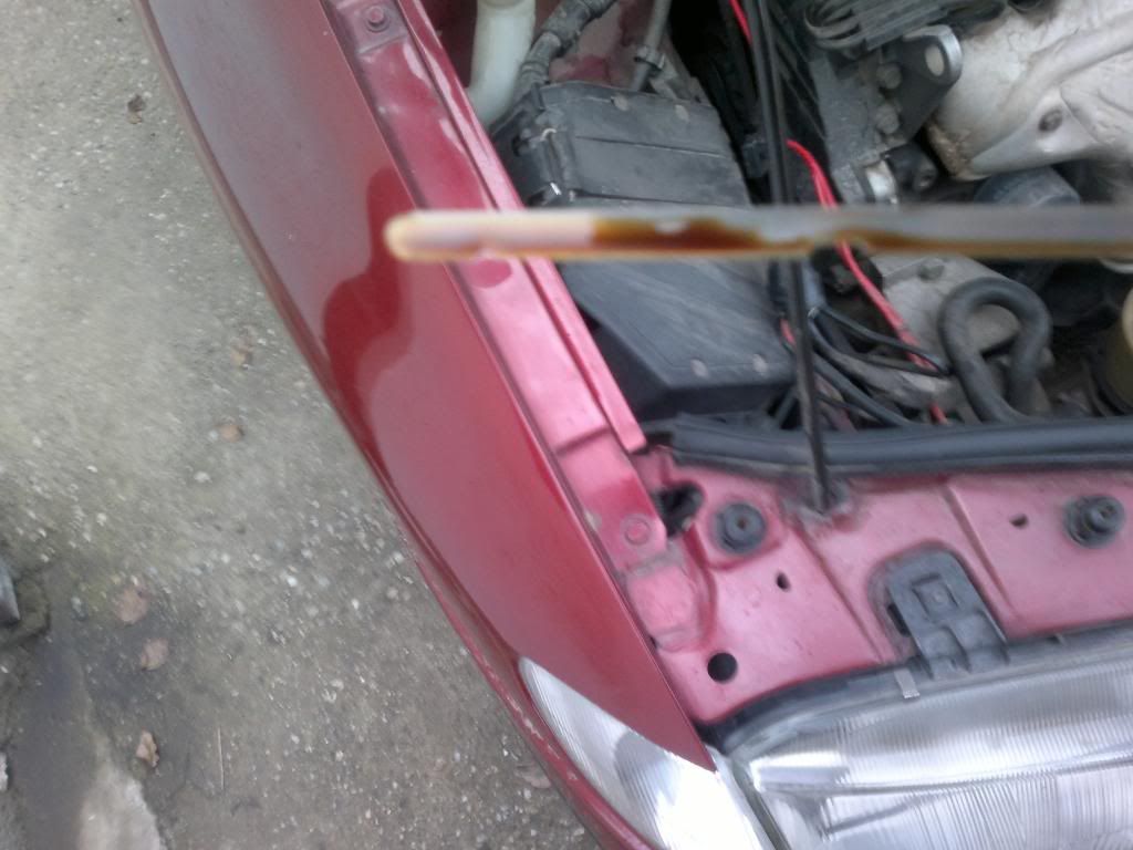

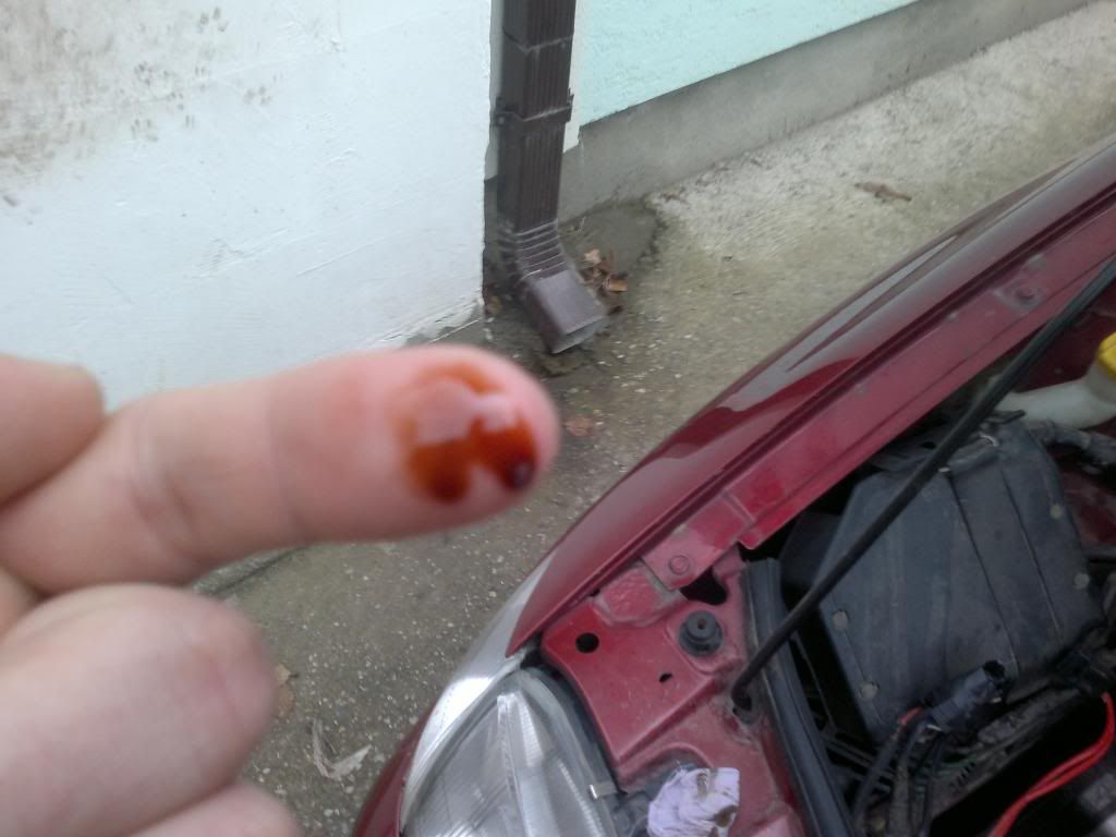

Еве што може да ви се случи од неквалитетно масло, целото со вода. Резултатот се гледа на сликите, плус што почна и ланчето да тропа.
Најтрагичното, таткоми уво не го боли, му кажувам сега предмалку, и ми вика, е добро де, забриши таму и вози.

Ова не ќе да е масло, као тесто изглеа...
Што побогу се десило? Какво „масло“ си турил?

испуштете го, купи мото чист, стави го и нека поработи околу 15 минути во место, испушти го и тогаш стави ново уље!

Ова личи на рокнат дихтунг и меша вода и уље. Камо среќа да е само до уљето. Провери си.

Не е рокнат, не фрла бел чад и не фали воопшто вода во ладилникот. Плус не загрева, мислам температурата се движи во нормални граници.
Господ знае што масло ставил таткоми, ја кога ке видам дека е на минимум и треба да купам уље, само лубекс земам.
Татко ти ставил Ina Delta5 15-40. Истото се случи и со мојот кадет татко ми кога стави Ina. Го сменивме, ставивме Тотал 10-40 и се собираше само малце кондензација горе а белото го снема. Иначе белото се има разлеано по целиот мерач бидејќи грлото на цевката низ која проагја мерачот е долга и го прља мерачот, а маслото си е нормално. Изгледа како мајонез  и е течно исто како маслото. Тоа е некоја емулзија од вода и масло.

Само тука кај шипкава има вакво тесто, горе кај капачето се познава само кондензација, плус се гледаат вентилите и на нив нема ништо.
