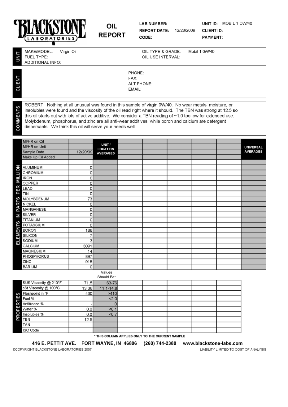

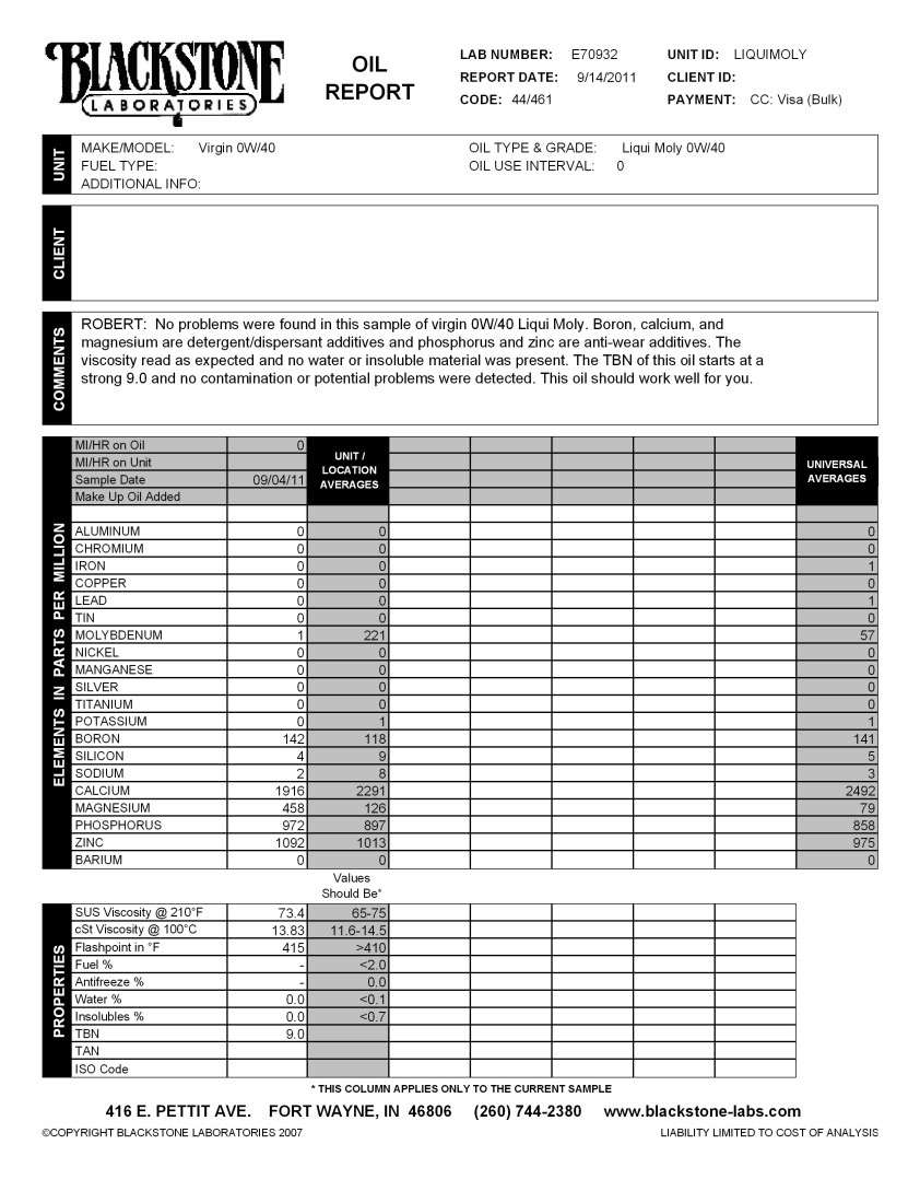

Инспириран од на лазарус и твојот пост се расчитав на интернет по што дојдов до неколку заклучоци.
Важни параметри за секое уље колку што јас упеав да разберам и според кое се одредува квалитетот се следните:
HTHS viscosity - Вискозност на уљето која се мери на 150C која ја одредува неговата стабилност.
Вообичаени вредности се од 2.5 па нагоре, а препорачани од 3.5 па нагоре до кај 4. Се што е под 2.5 на големи температури санува ретко и постои можност од оштетување. Се што е над 4 е премногу густо и се користи само кај спортски автомобили кои развиваат големи температури.
Density at 15 °C : Густина на уљето мерена на 15 степени. Просечни вредности се 0.845-0.855 g/cm³
Flash poinт Температура на вриење
Pour point Температура на згуснување
Ash, sulphate Количество на сулфати и "пепел" во маслото.
NOACK: Процент на испарување, согорување на маслото.
TBN Параметар кој се користи за изразување на трајноста на маслото пред.
Нормално постојат и други параметри кои се битни, кои се однесуваат на соодносот на елементите во уљето како што се Boron, Calcium, Magnesium, Phosphorus, Zinc, Molybdenum и тоа може да си го истражи секој што го интересира нешто повеќе.
Илустративно и за споредбa тест на состојки на Мобил 1 0w40
Тест на состојки на LM Synthol Energy 0w40
Користејќи ги овие параметри јас открив дека уљето кое го користам од Liqui Moly Leichtlauf Special LL 5 W-30 иако ЛМ го препорачува за коли кои ги бараат GM-LL-A-025 стандардите на Опел, сепак не ги исполнува истите.
