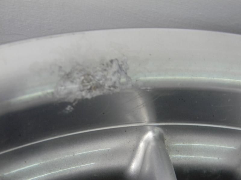

Poveli drugarche sliki za Astra H shto te prashav preku poraka....
Eh uste dva tri para mi imat doneseno vakvi so podgrizena boja i lak, a toa e taka radi edna rabota ,vo peralna ja peres kolata ?
Obicno vo nekoj peralni bandasite gi cistat so 60%solna kiselnia 40% voda i na prv pogled izgledat prekrasno e potoa poleka poleka pocnuvat da se jadat od kraevite :)
(Ako dobro gledam, bojata po kraevite e ostetena,ako e nekoja naslaga prljavstina ke projde so cistenje)
taka ja kupiv kolata pred 3-4 god... Moze toj sto ja imal prethodno taka da mu ja perele, neznam. Inaku ti prativ sliki da mi kazes cena po pp iako nacelno mi kaza ama rece da gi didish prvo.
sonax extrime za bandasi. cetka za zubi i trljaj... prskaj, ostaj neka deluva 5-6 min, trljaj, peri, i taka nekolku puti sve kje izleze. i jas imav na starite bandasi pa sve izleze

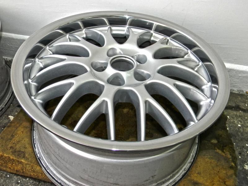

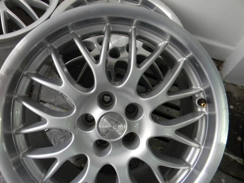

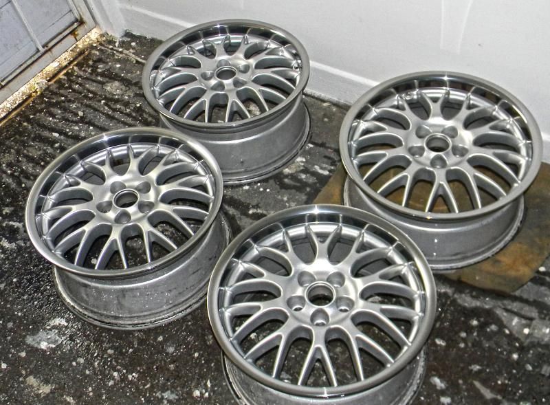

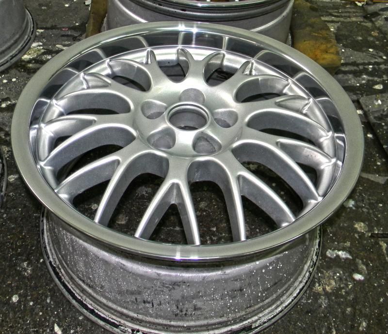

MB Italia 16" - срање од бандаж!
Потежок бандаж немам видено, раце ми паднаа од префаќање, не би му посакал на никој да си купи вакви.
Првобитна состојба:
Средени:
