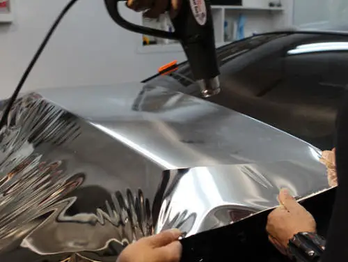

Неможи да се среди тоа со фолија сребрена за коли што ја користат ? Ледот секако не развива топлина па не би требало да има некој проблем..
Отсутен Bicikle
  • Пораки: 10612
Одг: Фарови и осветлување
« Одговори #2036 на: 24 Декември 2020, 06:50:22 am »
Не
Не бидува со фолија.
