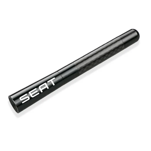

Дали со истиов лак може да ја поминам и антената за радио (црна)?
Истиот случај како со жмигавците - старата антена заради сонцето од црна стана сива. Порачав и стигна иста антена, не знам дали да ја шприцнам и неа со лаков. Meтална е, освен во средниот дел каде е „карбонот“, тоа е пластично.
  • Пораки: 55369
Одг: Чистење на фарови....
« Одговори #786 на: 07 Јули 2022, 11:37:26 am »
Кај работи кои не се транспарентни, можеш да ги фарбаш со боја плус лак. А можеш и само лак. Важно е да има добра припрема на подлогата и лакот да е за УВ.
