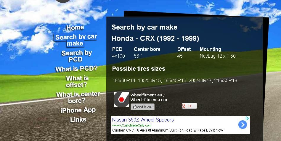

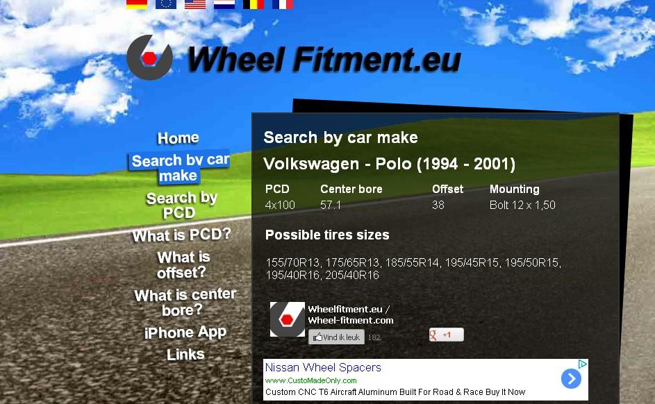

Најдов бандажи од honda crx 4x100 14-ки, ме интересира дали ке пасува ЕТ на полото, има некоја разлика како што гледав
Honda
Polo
rakun moze odgovor :-)
Отсутен Rakun4e
  • Пораки: 9200
  • Аstra la vista baby !
Одг: Фелни (Бандажи)-Дискусии, искуства, упатства, желби
« Одговори #1958 на: 24 Септември 2013, 06:15:10 am »
Хонда ти е исто со Опел и централна дупка и ЕТ :)
Како и да е ако е оригинал бандажот, ќе треба да прошируваш централна дупка.
Во врска со ЕТот кај мене челичните се 14“ 6Ј ЕТ38, а алуминиумските се 16“ 7Ј ЕТ45 и немам никаков проблем.
Разликата е во тоа што тие од хондата би биле 7мм повнатре од тие на полото, мислам дека не би требало да има проблем.
